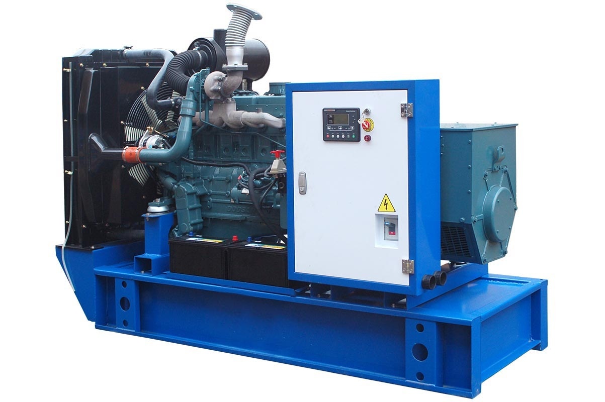

Дизель генератор Doosan 160 кВт предназначен для обеспечения электропитания объектов электроснабжения как в качестве основного, так и в качестве резервного источника электроснабжения. Станция спроектирована с учётом технических особенностей и характеристик двигателя Doosan P086TI, который был разработан для применения в составе оборудования ДГУ и производится в Южной Корее. В состав оборудования установки также входит альтернатор TSS-SA-160, произведенный с применением технологией от одного из ведущих производителей альтернаторов, компании Stamford. В основе электростанции лежит надёжная сварная рама, обеспеченная интегрированным топливным баком.

Управление работой установки осуществляется с помощью контроллера управления Lovato RGK600, позволяющего контролировать все технические параметры ДГУ. По желанию заказчика ДГУ может быть оснащена уже успевшим хорошо себя зарекомендовать контроллером управления ДГУ Smartgen HGM-6120

Шкаф управления ДГУ производства компании ТСС разрабатывается, изготавливается и программируется индивидуально для каждой станции, основываясь на пожеланиях заказчика и конкретного предназначения станции. ШУЭ представляет собой металлический шкаф с передней дверцей. Внутри шкафа на задней стенке закреплена монтажная плата, на которой установлены элементы схемы: реле, трансформаторы тока, автоматический выключатель, клеммник, блок предохранителей.
