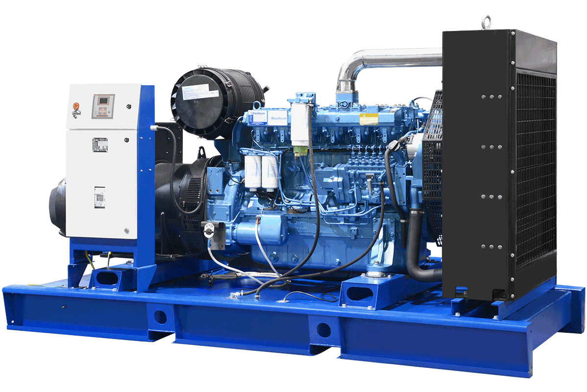

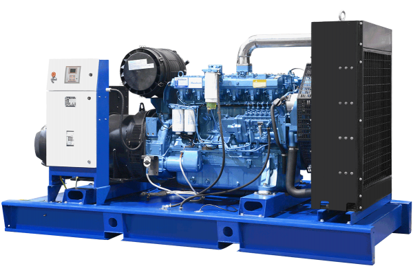

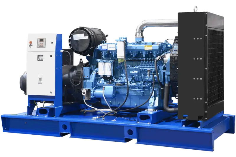

Дизельный генератор Baudouin 160 кВт серийно производится на мощностях современного производственного комплекса, надежный и долговечный в эксплуатации, разработан для построения систем основного электроснабжения, номинальной мощностью 160 кВт (200 кВА) и максимальной мощностью 176 кВт (220 кВА). Дизельный генератор TBd 220TS также можно рекомендовать к установке в качестве резервного дизельного генератора на объекты, где недопустимы перебои в энергоснабжении.
