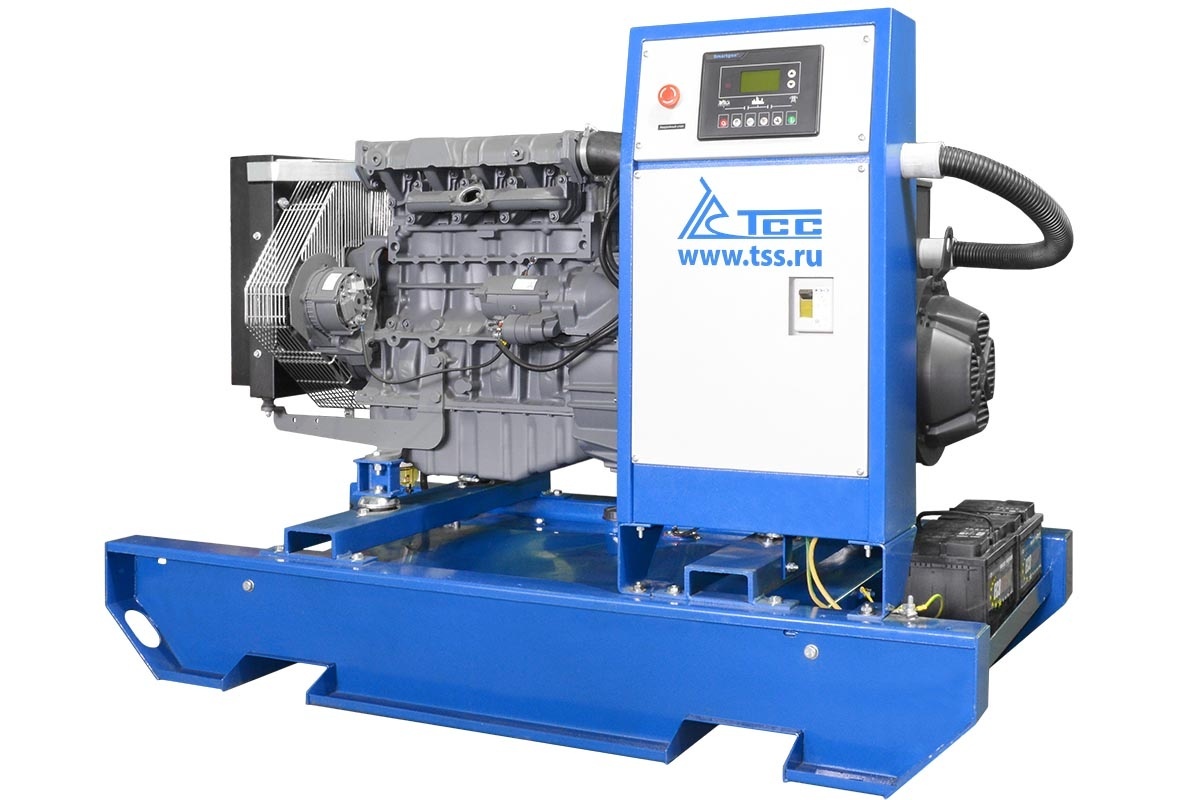

Дизельный генератор Deutz 25 кВт серийно производится на мощностях современного производственного комплекса, надежный и долговечный в эксплуатации, разработан для построения систем основного электроснабжения, номинальной мощностью 25 кВт (31,2 кВА) и максимальной мощностью 27,5 кВт (34,3 кВА). Дизельный генератор TDz 34TS рекомендуется к установке в качестве резервного дизельного генератора на объекты, где недопустимы перебои в энергоснабжении.

Особенности двигателя Deutz F4M 2011
- оригинальный двигатель немецкого производства компании Deutz;
- максимальная мощность 30,9 кВт;
- 4 цилиндра, рядное расположение цилиндров;
- система впуска воздуха - атмосферный;
- 3,1 литра - рабочий объём двигателя;
- механический регулятор оборотов;
- рекомендуемый тип моторного масла SAE 15W40/10W30;
- повышенный моторесурс;
- уверенный запуск в холодное время года;
- минимальный расход топлива;
- увеличенные интервалы межсервисного обслуживания (до 1000 моточасов) по сравнению с конкурентами.
