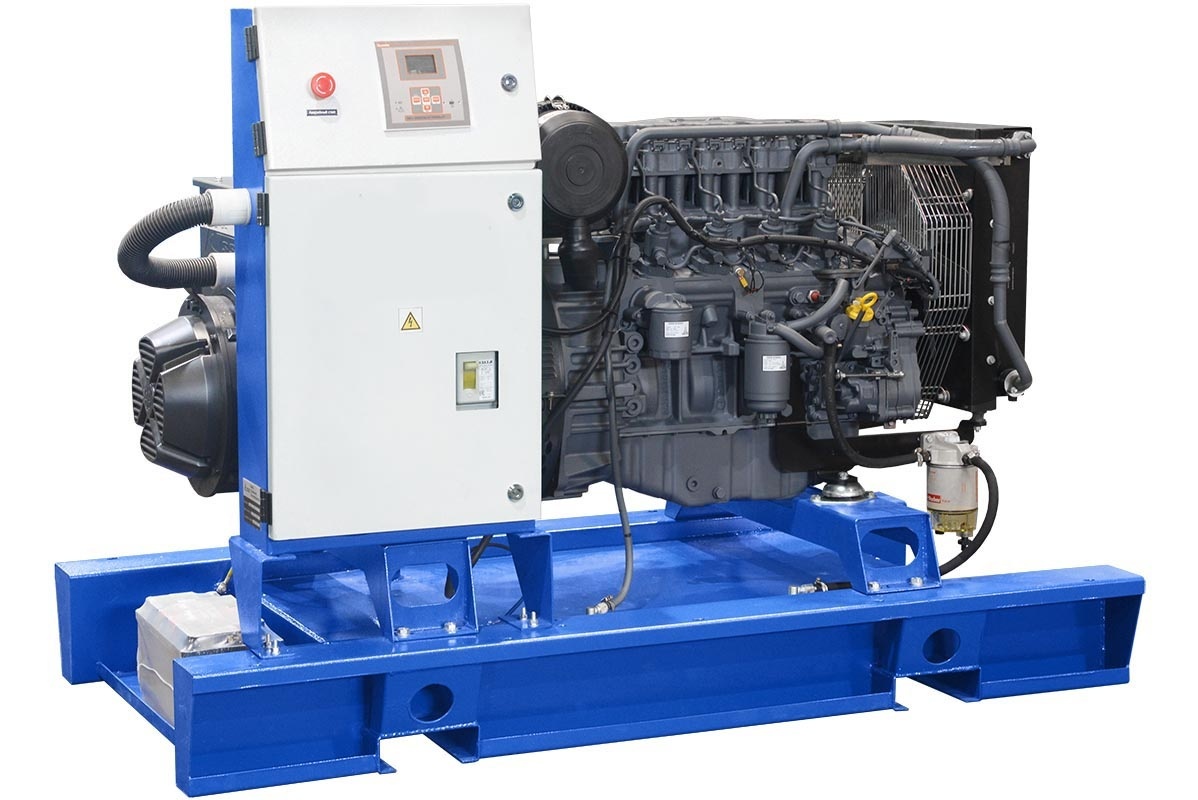

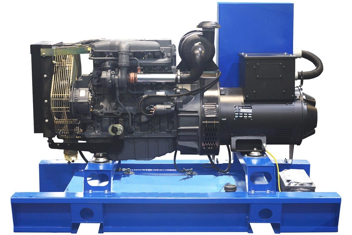

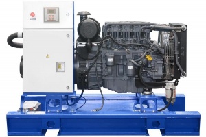

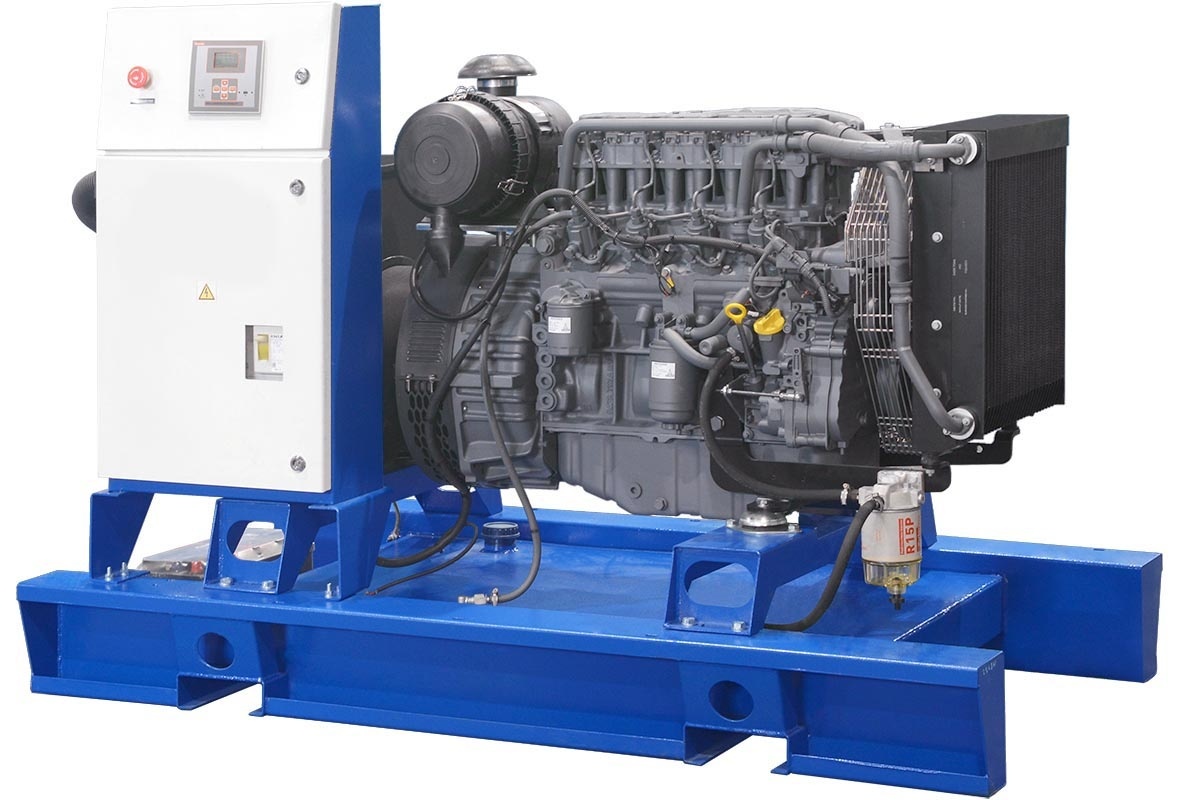

Электростанция на дизеле ТСС АД-34С-Т400-1РМ6 34 кВт
Дизельный генератор TDz 48TS серийно производится на мощностях современного производственного комплекса, надежный и долговечный в эксплуатации, разработан для построения систем основного электроснабжения, номинальной мощностью 34 кВт (42,5 кВА) и максимальной мощностью 37,4 кВт (46,7 кВА). Дизельный генератор TDz 48TS рекомендуется к установке в качестве резервного дизельного генератора на объекты, где недопустимы перебои в энергоснабжении.

Особенности двигателя
- оригинальный двигатель немецкого производства компании Deutz;
- максимальная мощность 41,2 кВт;
- 4 цилиндра, рядное расположение цилиндров;
- система впуска воздуха - с турбонаддувом;
- 3,1 литра - рабочий объём двигателя;
- механический регулятор оборотов;
- рекомендуемый тип моторного масла SAE 15W40/10W30;
- повышенный моторесурс;
- уверенный запуск в холодное время года;
- минимальный расход топлива;
- увеличенные интервалы межсервисного обслуживания (до 1000 моточасов) по сравнению с конкурентами.
Техническая характеристика двигателя
| Модель | Deutz BF4M 2011 |
| Мощность номинальная, кВт | 39.2 |
| Мощность максимальная, кВт | 41.2 |
| Количество цилиндров | 4 |
| Расположение цилиндров | рядное |
| Тактность двигателя | 4 |
| Рабочий объём двигателя (л) | 3,1 |
| Система охлаждения | жидкостно-масляное |
| Система впуска воздуха | с турбонаддувом |
| Тип воздушного фильтра | одноразовый фильтр |
| Частота вращения коленвала (об/мин) | 1500 |
| Диаметр цилиндра (мм) | 94 |
| Ход поршня (мм) | 112 |
| Степень сжатия в цилиндрах | 18,1 : 1 |
| Регулятор оборотов | механический |
| Напряжение бортового электрооборудования, (В) | 12 |
| Пусковое устройство (стартер) | 12/2,6 |
| Зарядный генератор (А) | 55 |
| Удельный расход топлива (г/кВт*ч) | 230 |
| Тип топливного фильтра | одноразовый фильтр |
| Тип масляного фильтра | одноразовый фильтр |
| Ёмкость масляной системы (л) | 10 |
| Вид топлива | дизельное |
| Масса, кг | 286 |
| Гарантия, срок (мес) | 12 |
| Артикул производителя | 2500 9397 |
| SAE (маховик / картер маховика) | 3/11,5 |
Синхронный генератор TSS-SA-25
- постоянная мощность 34 кВт;
- номинальный ток 62 А;
- система возбуждения SHUNT;
- КПД 94%;
- класс изоляции/степень защиты H/IP23.

Контроллер Lovato RGK600
Контроллер RGK600 был разработан с учетом всех последних достижений науки и техники для применения на генераторных установках с функцией контроля напряжения в сети электроснабжения. Устройство имеет компактные размеры и совмещает в себе современный дизайн с удобством монтажа, а графический ЖК-дисплей делает интерфейс пользователя удобным и интуитивно понятным.| Техническая характеристика электростанции на дизеле ТСС АД-34С-Т400-1РМ6 | ||
| Мощность номинальная, кВт | 34 | |
| Мощность номинальная, кВА | 42.5 | |
| Мощность максимальная, кВт | 37.4 | |
| Мощность максимальная, кВА | 46.7 | |
| Коэффициент мощности | 0,8 | |
| Напряжение (В) | 400/230 | |
| Количество фаз | 3 | |
| Частота, Гц | 50 | |
| Номинальный ток (А) | 61,4 | |
| Объём системы охлаждения (л) | 13.5 | |
| Объём топливного бака (л) | 80 | |
| Топливный сепаратор | да | |
| Расход топлива при 50% мощности л/ч | 5.3 | |
| Расход топлива при 75% мощности л/ч | 8.1 | |
| Расход топлива при 100% мощности л/ч | 11.3 | |
| Автономная работа на 75% нагрузки без дозаправ (ч) | 9.8 | |
| Степень автоматизации | 1 (ручной запуск) | |
| Система аварийной остановки | да | |
| Датчик уровня топлива | да | |
| Замок горловины бака | нет | |
| Отключатель АКБ | да | |
| Установленный аккумулятор Ah/V | 62/12 | |
| Исполнение | Открытое | |
| Глушитель | промышленный | |
| Габаритные размеры (Д;Ш;В; мм) | 1750х950х1210 | |
| Масса, кг | 690 | |
| Гарантия, срок (мес) | 36 | |
| Экологический класс | Stage II | |
| Производитель двигателя | Deutz | |
| Комплектация | глушитель, топл. бак, АКБ, ЩУ с контроллером управления, док-ция | |
| Высота рамы (мм) | 205 | |
