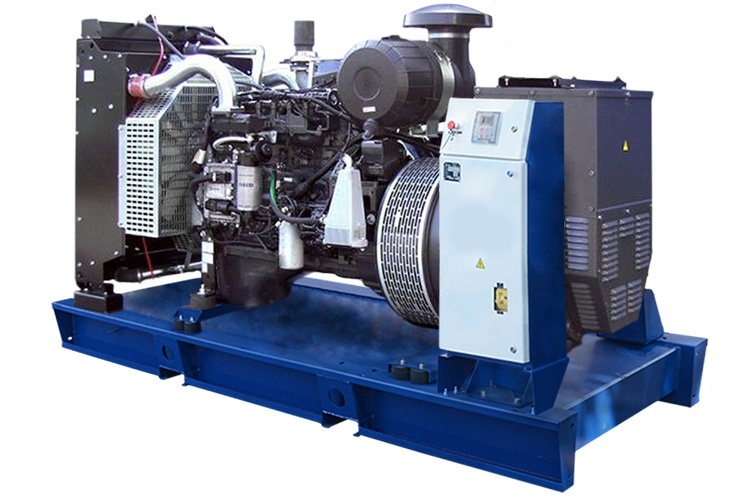

Дизельный генератор TFi 176MC серийно производится на мощностях современного производственного комплекса, надежный и долговечный в эксплуатации, разработан для построения систем основного электроснабжения, номинальной мощностью 128 кВт (160 кВА) и максимальной мощностью 140,8 кВт (176 кВА). Дизельный генератор TFi 176MC также можно рекомендовать к установке в качестве резервного дизельного генератора на объекты, где недопустимы перебои в энергоснабжении.

- производитель - FPT (Италия);
- максимальная мощность 165 кВт;
- 6 цилиндров, рядное расположение цилиндров;
- с турбонаддувом и промежуточным охлаждением воздуха;
- рабочий объём двигателя - 6,7 л;
- электронный регулятор оборотов;
- рекомендуемый тип моторного масла SAE 15W40/10W30;
- конструкция двигателя обеспечивает минимальный уровень шума;
- стандартный интервал замены масла 600 моточасов.

Синхронный генератор Mecc Alte ECP34-3L/4
- постоянная мощность 128 кВт;
- система возбуждения MAUX; самовозбуждение;
- КПД 93,5%;
- степень изоляции H;
- класс защиты обмотки IP23.
Система управления дизельным генератором
Контроллер Lovato RGK600
Контроллер RGK600 был разработан с учетом всех последних достижений науки и техники для применения на генераторных установках с функцией контроля напряжения в сети электроснабжения. Устройство имеет компактные размеры и совмещает в себе современный дизайн с удобством монтажа, а графический ЖК-дисплей делает интерфейс пользователя удобным и интуитивно понятным.
