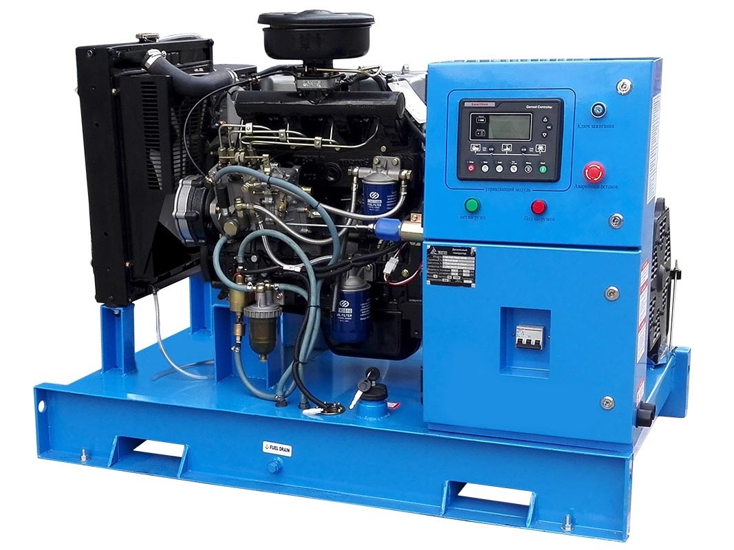

Дизель электростанция ТСС АД-16С-Т400-1РМ5 16 кВт
Рекомендуем предложения
Дизельный генератор TTd 22TS производится на базе линейки проверенных и надёжных двигателей марки TSS Diesel Prof и генераторов TSS SA. Дизель генератор TTd 22TS является оптимальным решением для заказчиков при построении систем резервного электроснабжения, что позволяет рекомендовать его для таких объектов как строительные площадки, торговые предприятия, коттеджные поселки, частные дома или любые объекты, на которых перебои в электроснабжении случаются не очень часто.
В качестве базового исполнения, дизель генератор оснащается контроллерами управления ДГУ производства Smartgen HGM-6120, основные параметры: вывод на экран значений всех ключевых параметров функционирования ДГУ; водонепроницаемая лицевая панель; защита паролем от несанкционированного изменения настроек; мультиязычный интерфейс, включая русский. По желанию заказчика ДГУ этой серии могут оснащаться контроллерами производства SmartGen, ComAp, DeepSea и других производителей.
Достоинтсва
- Расширенная гарантия составляет 2000 моточасов или 2 года, в зависимости от того, что наступит раньше;
- Возможность использования ДГУ серии TSS Prof в режиме длительной и непрерывной работы;
- Современные высокотехнологичные двигатели, собранные на роботизированных предприятиях в Китае;
- Возможность исполнения по 2-ой, 3-ей степени автоматизации и параллельной работы нескольких ДГУ;
- Срок службы до капремонта – более 13 000 моточасов;
- Совместимость с отечественными моторными маслами;
- Доступность узлов и агрегатов при обслуживании;
- Высокие эксплуатационные характеристики;
- Малый удельный расход топлива.
Особенности двигателя
- Серия двигателей TSS Diesel-Prof производится на передовых моторостроительных предприятиях Китая, по заказу и эксклюзивно для ГК ТСС;
- максимальная мощность 21 кВт;
- 4 цилиндра, рядное расположение цилиндров;
- система охлаждения - жидкостная;
- рекомендуемый тип моторного масла SAE 15W40/10W30.
Технические харктеристики двигателя
| Модель | TSS Diesel TDY 19 4L |
| Мощность номинальная, кВт | 19 |
| Мощность максимальная, кВт | 21 |
| Количество цилиндров | 4 |
| Расположение цилиндров | рядное |
| Тактность двигателя | 4 |
| Рабочий объём двигателя (л) | 2.54 |
| Система охлаждения | жидкостная |
| Система впуска воздуха | без турбонаддува |
| Тип воздушного фильтра | фильтроэлемент |
| Частота вращения коленвала (об/мин) | 1500 |
| Диаметр цилиндра (мм) | 90 |
| Ход поршня (мм) | 100 |
| Степень сжатия в цилиндрах | 18:1 |
| Регулятор оборотов | механический |
| Удельный расход топлива (г/кВт*ч) | 247.5 |
| Тип топливного фильтра | фильтроэлемент |
| Рекомендуемый тип масла | API |
| Тип масляного фильтра | фильтроэлемент |
| Ёмкость масляной системы (л) | 7 |
| Вид топлива | дизельное |
| Масса, кг | 240 |
| Габаритные размеры (Д;Ш;В; мм) | 716×573×670 |
| Техническая характеристика дизель электростанции ТСС АД-16С-Т400-1РМ5 | ||
| Мощность номинальная, кВт | 16 | |
| Мощность номинальная, кВА | 20 | |
| Мощность максимальная, кВт | 17.6 | |
| Мощность максимальная, кВА | 22.5 | |
| Коэффициент мощности | 0,8 | |
| Напряжение (В) | 400/230 | |
| Количество фаз | 3 | |
| Частота, Гц | 50 | |
| Номинальный ток (А) | 29 | |
| Объём системы охлаждения (л) | 5.6 | |
| Объём топливного бака (л) | 90 | |
| Топливный сепаратор | да | |
| Расход топлива при 50% мощности л/ч | 2.6 | |
| Расход топлива при 75% мощности л/ч | 3.9 | |
| Расход топлива при 100% мощности л/ч | 5.2 | |
| Автономная работа на 75% нагрузки без дозаправ (ч) | 23.1 | |
| Степень автоматизации | 1 (ручной запуск) | |
| Система аварийной остановки | да | |
| Датчик уровня топлива | да | |
| Отключатель АКБ | да | |
| Установленный аккумулятор Ah/V | 80 | |
| Исполнение | Открытое | |
| Уровень шума (dB/7м) | 85 | |
| Глушитель | промышленный | |
| Габаритные размеры (Д;Ш;В; мм) | 1510x950x1120 | |
| Масса, кг | 570 | |
| Гарантия, срок (мес) | 24 | |
| Производитель двигателя | TSS Diesel | |
| Комплектация | глушитель, топливный бак, АКБ, ЩУ с цифровой панелью, станция запр. маслом и ОЖ | |
| Высота рамы (мм) | 190 | |
