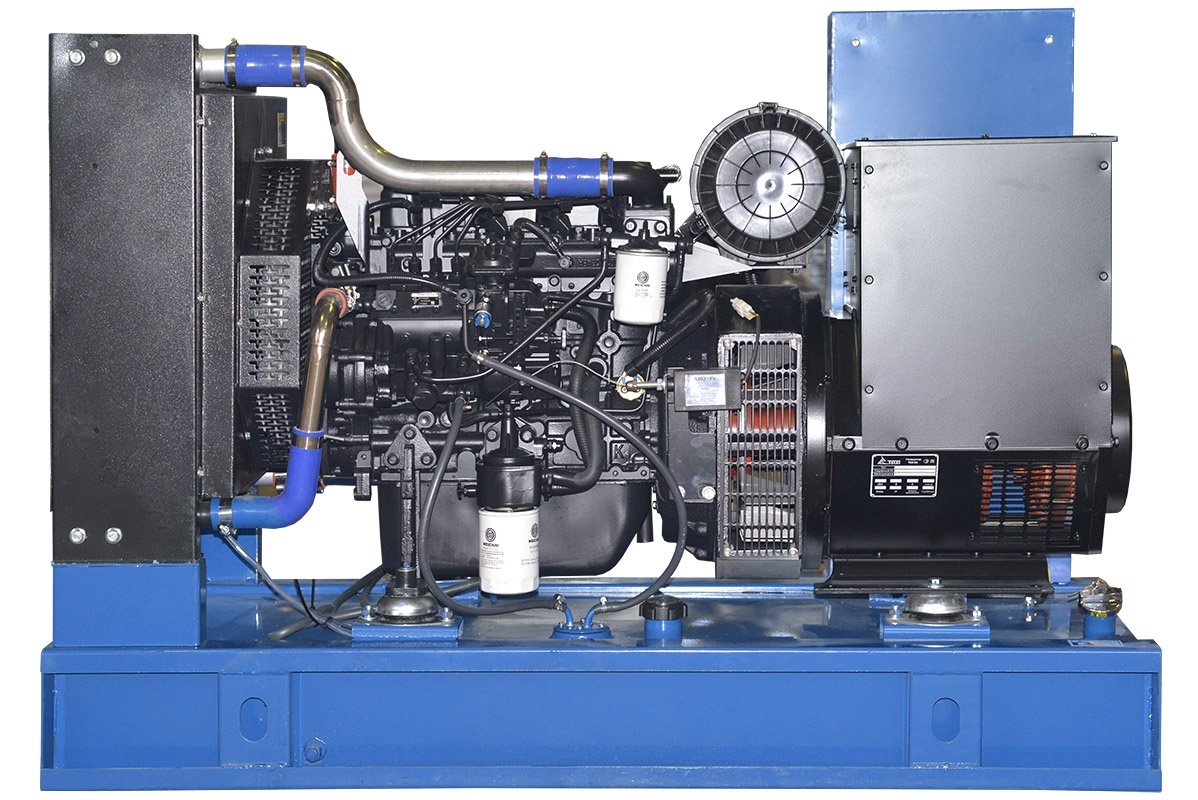

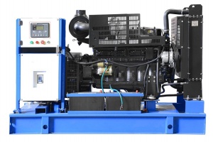

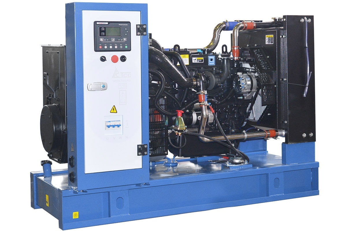

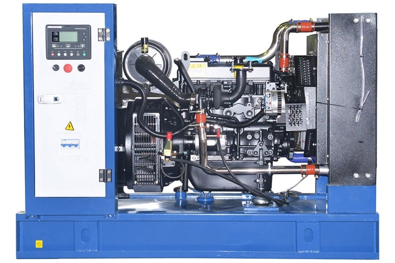

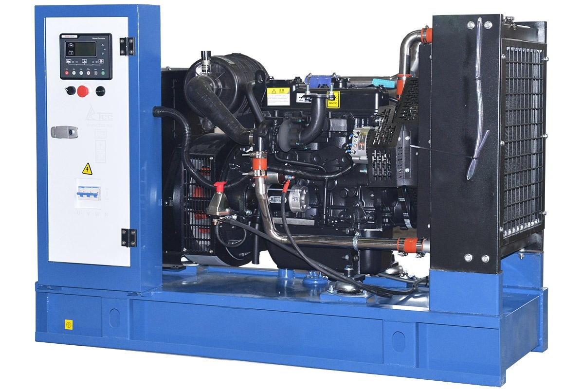

Электрогенератор на дизеле ТСС АД-40С-Т400-1РМ7-2 40 кВт
Дизельный генератор TWc 55TS серийно выпускается на мощностях современного производственного комплекса, крайне простой в эксплуатации, разработан для применения как в качестве резервных, так и основных источников электричества, номинальной мощностью 40 кВт (50 кВА) и максимальной мощностью 44 кВт (55 кВА).

Основные параметры системы управления
  • вывод на экран значений всех ключевых параметров функционирования ДГУ;
  • водонепроницаемая лицевая панель;
  • защита паролем от несанкционированного изменения настроек;
  • мультиязычный интерфейс, включая русский.
Техническая характеристика электрогенератора на дизеле ТСС АД-40С-Т400-1РМ7-2
Мощность номинальная, кВт 40
Мощность номинальная, кВА 50
Мощность максимальная, кВт 44
Мощность максимальная, кВА 55
Коэффициент мощности 0.8
Напряжение (В) 400/230
Количество фаз 3
Частота, Гц 50
Номинальный ток (А) 72
Объём системы охлаждения (л) 7.6
Объём топливного бака (л) 120
Расход топлива при 50% мощности л/ч 5.2
Расход топлива при 75% мощности л/ч 7.8
Расход топлива при 100% мощности л/ч 10.4
Автономная работа на 75% нагрузки без дозаправ (ч) 15.4
Исполнение Открытое
Габариты радиатора (раст. от пола, В, Ш, мм) 540, 470х530
Габаритные размеры (Д;Ш;В; мм) 1700x710x1170
Масса, кг 774
Гарантия, срок (мес) 24
Производитель двигателя Weichai
Высота рамы (мм) 210
