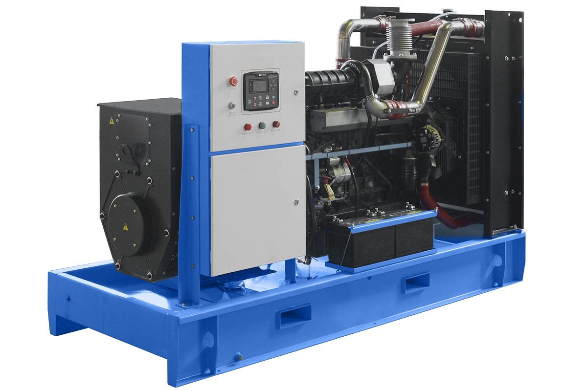

Дизельная электростанция производится на базе двигателей SDEC. Shanghai Diesel Engine Co., Ltd. является одним из крупнейших в Китае заводов по производству дизельных двигателей. Дизельные двигатели SDEC хорошо знакомы специалистам таких отраслей как малая энергетика, производство коммерческого автотранспорта, судовые двигатели и двигатели для нужд промышленности. Шанхайский Дизельный Завод занимает лидирующие позиции не только в рамках КНР, но и хорошо известен по всему миру. SDEC разрабатывает свои дизельные двигатели с участием таких компаний как AVL (Австрия), Southwest Research Institute (США) и другими, обеспечивая превосходные характеристики и сохраняя ценовую доступность.
Техническая характеристика двигателя
| Модель |
SDEC SC7H230D2 |
| Мощность номинальная, кВт |
154 |
| Мощность максимальная, кВт |
170 |
| Количество цилиндров |
6 |
| Расположение цилиндров |
рядное |
| Тактность двигателя |
4 |
| Рабочий объём двигателя (л) |
6,5 |
| Система охлаждения |
жидкостное |
| Система впуска воздуха |
с турбонаддувом |
| Частота вращения коленвала (об/мин) |
1500 |
| Диаметр цилиндра (мм) |
105 |
| Ход поршня (мм) |
124 |
| Степень сжатия в цилиндрах |
16:1 |
| Регулятор оборотов |
электронный |
| Напряжение бортового электрооборудования, (В) |
24 |
| Пусковое устройство (стартер) |
электростартер 24В |
| Зарядный генератор (А) |
27 |
| Удельный расход топлива (г/кВт*ч) |
195 |
| Тип топливного фильтра |
одноразовый фильтр |
| Рекомендуемый тип масла |
SAE 15W40/10W30 |
| Тип масляного фильтра |
| Удельный расход масла (г/кВт*ч) |
0.3 |
| Ёмкость масляной системы (л) |
17.5 |
| Вентилятор, Ø (мм), тип |
осевой |
| Уровень шума (dB/7м) |
96 |
| Вид топлива |
Дизельное |
| Масса, кг |
580 |
| Габаритные размеры (Д;Ш;В; мм) |
1343Х746Х1267 |
| SAE (маховик / картер маховика) |
SAE3#/11.5 # |
| Техническая характеристика дизельного генератора станции ТСС АД-130С-Т400-1РМ5 |
130 |
| Мощность номинальная, кВА |
162 |
143 |
| Мощность максимальная, кВА |
178 |
| Коэффициент мощности |
0,8 |
| Напряжение (В) |
400/230 |
| Количество фаз |
3 |
| Частота, Гц |
50 |
| Номинальный ток (А) |
235 |
| Объём системы охлаждения (л) |
34 |
| Объём топливного бака (л) |
300 |
| Расход топлива при 50% мощности л/ч |
14.5 |
| Расход топлива при 75% мощности л/ч |
21 |
| Расход топлива при 100% мощности л/ч |
29 |
| Автономная работа на 75% нагрузки без дозаправ (ч) |
8.5 |
| Степень автоматизации |
1 (ручной запуск) |
| Система аварийной остановки |
да |
| Датчик уровня топлива |
да |
| Замок горловины бака |
да |
| Отключатель АКБ |
да |
| Исполнение |
Открытое |
110 |
| Глушитель |
промышленный |
2450x950x1510 |
| Масса, кг |
1450 |
| Гарантия, срок (мес) |
24 |
| Производитель двигателя |
TSS Diesel |
| Комплектация |
глушитель, топливный бак, АКБ, ЩУ с цифровой панелью, станция запр. маслом и ОЖ |
| Высота рамы (мм) |
280 |
