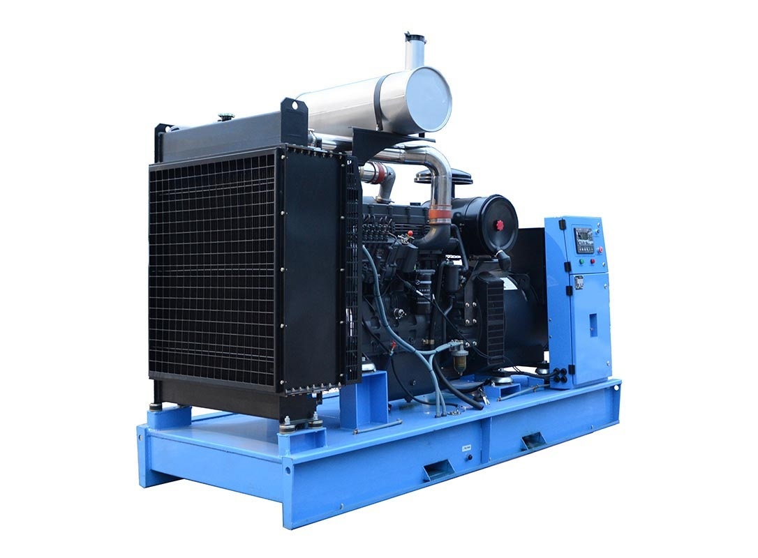

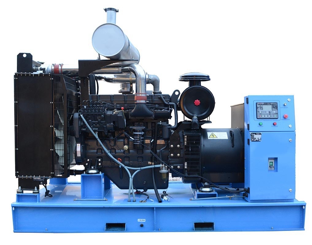

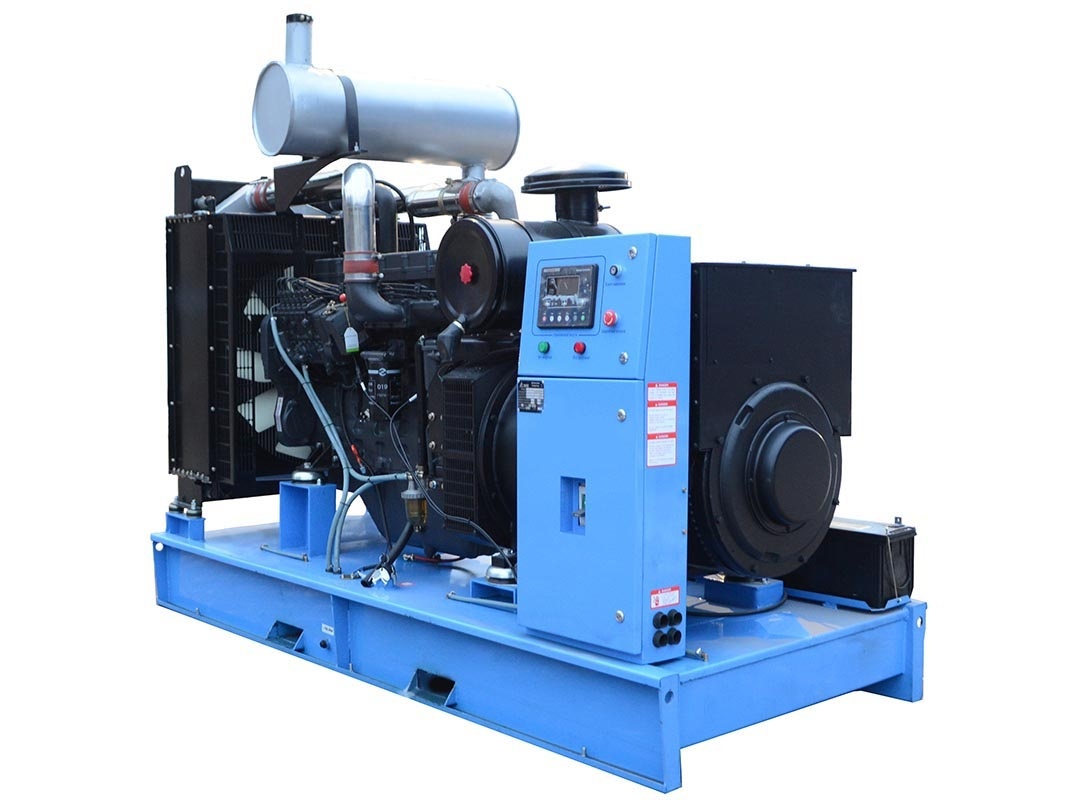

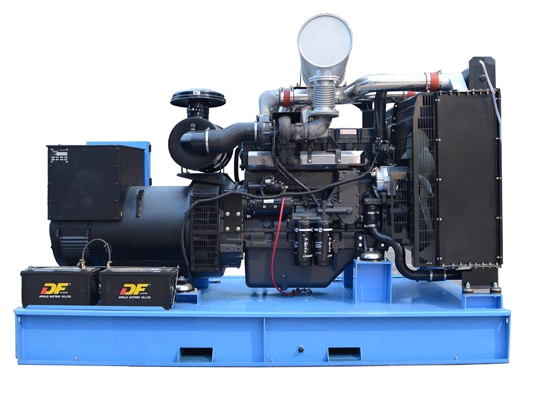

Дизельный генератор TSd 280TS серийно производится на мощностях современного производственного комплекса, крайне простой в эксплуатации, разработан для применения как в качестве резервных, так и основных источников электричества, номинальной мощностью 200 кВт (250 кВА) и максимальной мощностью 220 кВт (275 кВА).

Особенности двигателя
- максимальная мощность 255 кВт;
- 6 цилиндров, рядное расположение цилиндров;
- система охлаждения - жидкостная;
- система впуска воздуха - с турбонаддувом;
- рабочий объем двигателя - 8,82;
- рекомендуемый тип моторного масла SAE 15W40/10W30.

Синхронный генератор TSS-SA-200
- постоянная мощность 200 кВт;
- система возбуждения SHUNT;
- КПД 94%;
- класс изоляции/степень защиты H/IP21(23).
Система управления дизельным генератором
Контроллер Lovato RGK600
Контроллер RGK600 был разработан с учетом всех последних достижений науки и техники для применения на генераторных установках с функцией контроля напряжения в сети электроснабжения. Устройство имеет компактные размеры и совмещает в себе современный дизайн с удобством монтажа, а графический ЖК-дисплей делает интерфейс пользователя удобным и интуитивно понятным.
| Техническая характеристика дизельного электрогенератора ТСС АД-200С-Т400-1РМ5 |
| Мощность номинальная, кВт |
200 |
| Мощность номинальная, кВА |
250 |
| Мощность максимальная, кВт |
220 |
| Мощность максимальная, кВА |
275 |
| Коэффициент мощности |
0,8 |
| Напряжение (В) |
400/230 |
| Количество фаз |
3 |
| Частота, Гц |
50 |
| Номинальный ток (А) |
360 |
| Объём системы охлаждения (л) |
44 |
| Объём топливного бака (л) |
590 |
| Топливный сепаратор |
да |
| Расход топлива при 50% мощности л/ч |
23.5 |
| Расход топлива при 75% мощности л/ч |
34.9 |
| Расход топлива при 100% мощности л/ч |
47 |
| Автономная работа на 75% нагрузки без дозаправ (ч) |
16.9 |
| Степень автоматизации |
1 (ручной запуск) |
| Система аварийной остановки |
да |
| Датчик уровня топлива |
да |
| Замок горловины бака |
да |
| Отключатель АКБ |
да |
| Исполнение |
Открытое |
| Уровень шума (dB/7м) |
112 |
| Глушитель |
промышленный |
| Габариты радиатора (раст. от пола, В, Ш, мм) |
490, 880х990 |
| Габаритные размеры (Д;Ш;В; мм) |
2700х1140х1666 |
| Масса, кг |
2300 |
| Гарантия, срок (мес) |
24 |
| Производитель двигателя |
SDEC |
| Комплектация |
глушитель, топливный бак, АКБ, ЩУ с цифровой панелью, станция запр. маслом и ОЖ |
| Высота рамы (мм) |
250 |
