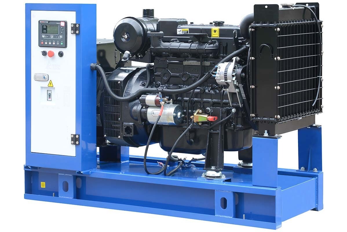

Дизельная электростанция ДЭС ТСС АД-35С-Т400-1РМ7 35 кВт
Дизельный генератор TWc 48TS серийно выпускается на мощностях современного производственного комплекса, крайне простой в эксплуатации, разработан для применения как в качестве резервных, так и основных источников электричества, номинальной мощностью 35 кВт (44 кВА) и максимальной мощностью 38,5 кВт (48 кВА).
В качестве базового исполнения, дизель генератор оснащается контроллером управления ДГУ Smartgen HGM-6120.
Достоинства
  • Расширенная гарантия составляет 2000 моточасов или 2 года, в зависимости от того, что наступит раньше;
  • Возможность использования ДГУ в режиме длительной и непрерывной работы;
  • Современные высокотехнологичные двигатели, собранные на роботизированных предприятиях в Китае;
  • Возможность исполнения по 2-ой, 3-ей степени автоматизации и параллельной работы нескольких ДГУ;
  • Срок службы до капремонта – более 13 000 моточасов;
  • Совместимость с отечественными моторными маслами;
  • Доступность узлов и агрегатов при обслуживании;
  • Высокие эксплуатационные характеристики;
  • Малый удельный расход топлива.
Особенности двигателя
  • данная модель двигателя спроектирована специально для генерации и производится на передовом моторостроительном заводе корпорации Weichai в Китае;
  • максимальная мощность 48,4 кВт;
  • 4 цилиндра, рядное расположение цилиндров;
  • система охлаждения - жидкостная;
  • 4,58 литра - рабочий объём двигателя;
  • электростартер;
  • рекомендуемый тип моторного масла SAE 15W40/10W30.
Техническая характеристика двигателя
Модель Weichai WP4.6D44E2
Мощность номинальная, кВт 44
Мощность максимальная, кВт 48.4
Количество цилиндров 4
Расположение цилиндров рядное
Тактность двигателя 4
Рабочий объём двигателя (л) 4,58
Система охлаждения жидкостная
Система впуска воздуха с турбонаддувом и интеркулером
Тип воздушного фильтра фильтроэлемент
Частота вращения коленвала (об/мин) 1500
Диаметр цилиндра (мм) 108
Ход поршня (мм) 118
Степень сжатия в цилиндрах 17.5:1
Регулятор оборотов механический
Напряжение бортового электрооборудования, (В) 12
Пусковое устройство (стартер) электростартер
Удельный расход топлива (г/кВт*ч) 235
Тип топливного фильтра одноразовый фильтр
Рекомендуемый тип масла SAE 15W40/10W30
Тип масляного фильтра одноразовый фильтр
Удельный расход масла (г/кВт*ч) 1.2
Ёмкость масляной системы (л) 11
Вентилятор, Ø (мм), тип осевой
Уровень шума (dB/7м) 90
Вид топлива дизельное
Масса, кг 390
Габаритные размеры (Д;Ш;В; мм) 1103x966x1450
Гарантия, срок (мес) 12
SAE (маховик / картер маховика) SAE3#/10#
Синхронный генератор TSS-SA-36
  • постоянная мощность 36 кВт;
  • система возбуждения SHUNT;
  • КПД 94%;
  • класс изоляции/степень защиты - H/IP21.
Техническая характеристика дизельной электростанции ДЭС ТСС АД-35С-Т400-1РМ7
Мощность номинальная, кВт 35
Мощность номинальная, кВА 44
Мощность максимальная, кВт 38.5
Мощность максимальная, кВА 48
Коэффициент мощности 0,8
Напряжение (В) 400/230
Количество фаз 3
Частота, Гц 50
Номинальный ток (А) 63
Объём системы охлаждения (л) 7.5
Объём топливного бака (л) 115
Расход топлива при 50% мощности л/ч 4.8
Расход топлива при 75% мощности л/ч 7.2
Расход топлива при 100% мощности л/ч 9.6
Автономная работа на 75% нагрузки без дозаправ (ч) 16
Степень автоматизации 1 (ручной запуск)
Система аварийной остановки да
Датчик уровня топлива да
Замок горловины бака да
Отключатель АКБ да
Исполнение Открытое
Глушитель промышленный
Габариты радиатора (раст. от пола, В, Ш, мм) 570x480x520
Габаритные размеры (Д;Ш;В; мм) 1650x710x1170
Масса, кг 732
Гарантия, срок (мес) 24
Производитель двигателя Weichai
Комплектация глушитель, топливный бак, АКБ, ЩУ с цифровой панелью, станция запр. маслом и ОЖ
Высота рамы (мм) 210
Количество фаз 3
Частота, Гц 50
Отключатель АКБ да
Исполнение Открытое
Масса, кг 732
