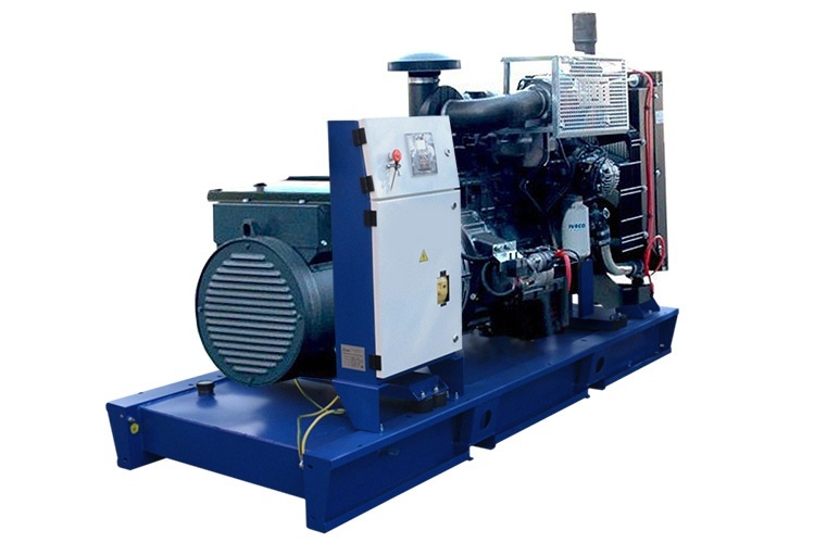

Дизельный генератор TFi 66TS серийно производится на мощностях современного производственного комплекса, надежный и долговечный в эксплуатации, разработан для построения систем основного электроснабжения, номинальной мощностью 48 кВт (60 кВА) и максимальной мощностью 53 кВт (66 кВА). Дизельный генератор TFi 66TS также можно рекомендовать к установке в качестве резервного дизельного генератора на объекты, где недопустимы перебои в энергоснабжении.
