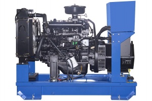

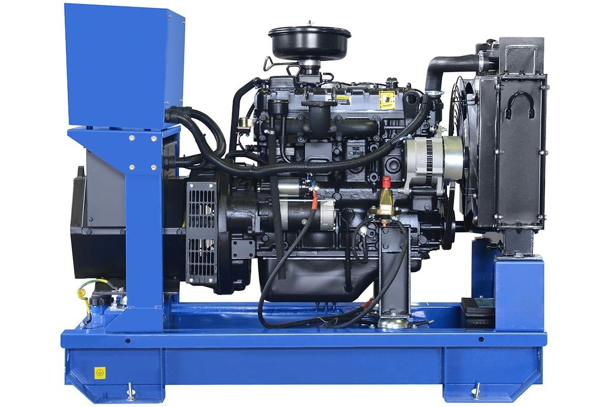

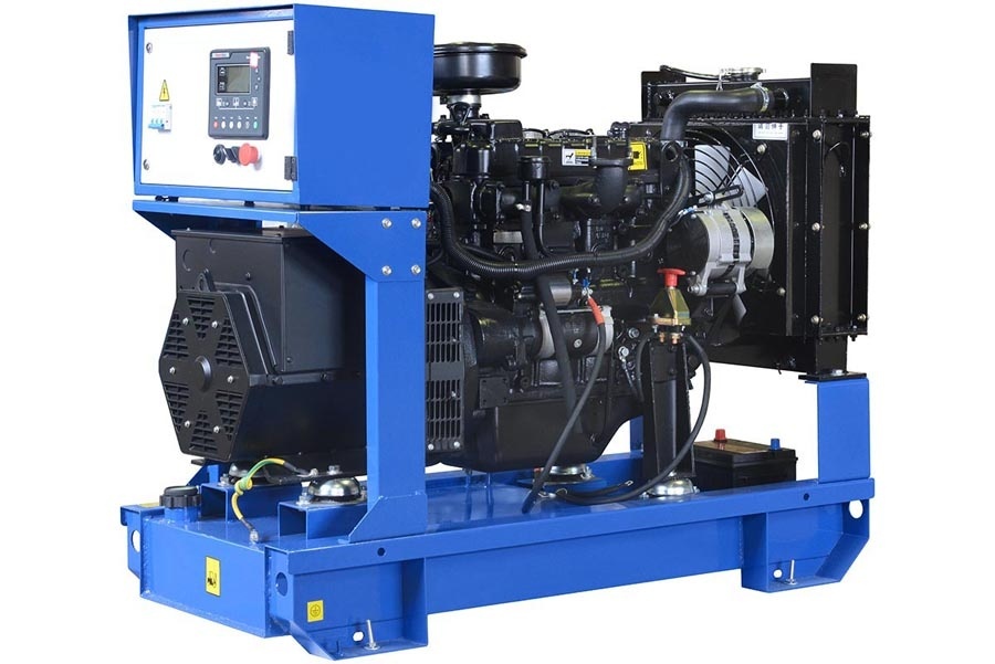

Дизельный генератор в открытом исполнении серийно производится на мощностях современного производственного комплекса, крайне простой в эксплуатации, разработан для применения как в качестве резервных, так и основных источников электричества, номинальной мощностью 18 кВт (22 кВА) и максимальной мощностью 19,8 кВт (24 кВА).
В качестве базового исполнения, дизель генератор оснащается контроллерами управления ДГУ Smartgen HGM-6120, основные параметры: вывод на экран значений всех ключевых параметров функционирования ДГУ; водонепроницаемая лицевая панель; защита паролем от несанкционированного изменения настроек; мультиязычный интерфейс, включая русский. По желанию заказчика ДГУ этой серии могут оснащаться другими контроллерами производства SmartGen, ComAp, DeepSea и иных производителей.

Особенности двигателя
- данная модель двигателя спроектирована специально для генерации и производится на передовом моторостроительном заводе корпорации Weichai в Китае;
- максимальная мощность 24,2 кВт;
- 4 цилиндра, рядное расположение цилиндров;
- система охлаждения - жидкостная;
- 2,54 литра - рабочий объём двигателя;
- электростартер;
- рекомендуемый тип моторного масла SAE 15W40/10W30.

| Исполнение | Открытое | |
| Уровень шума (dB/7м) | 85 | |
| Глушитель | промышленный | |
| Габариты радиатора (раст. от пола, В, Ш, мм) | 400, 510х460 | |
| Габаритные размеры (Д;Ш;В; мм) | 1350x610x1130 | |
| Масса, кг | 466 | |
| Гарантия, срок (мес) | 24 | |
| Производитель двигателя | Weichai | |
| Комплектация | глушитель, топливный бак, АКБ, ЩУ с цифровой панелью, станция запр. маслом и ОЖ | |
| Высота рамы (мм) | 200 | |
