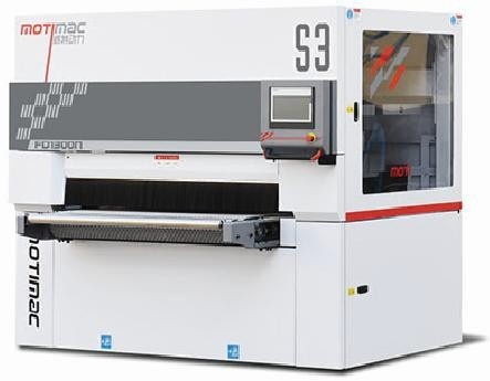

Рельефно-шлифовальный станок с группой чашечных узлов FD 1300 N
Станки предназначены для финишного шлифования необработанной или грунтованной поверхности заготовок из массивной древесины с рельефной поверхностью: дверей из массива древесины и облицованных шпоном, дверей из MDF для кухонных шкафов, шлифования оконных блоков, фанеры, ставен с жалюзи, мелких деталей типа передних панелей выдвижных ящиков, дверей шкафов, декоративных деревянных тарелок с рельефом, объемных деталей мебели и тому подобных изделий.

Сдвоенный узел шлифовальных чашек имеет систему осциляции (попеременного перемещения каждого из узлов) относительно заготовки, что позволяет обработать максимальную площадь заготовки. Оснащен комплектом шлифовального инструмента, производства FlexTrim (Дания).
Удобная система смены инструмента, позволяющая оперативно заменять шлифовальные щетки и лепестки без потери времени.
Сдвоенная система прижима заготовок позволяет надежно фиксировать заготовки в двух точках, предотвращая ее вибрацию. Оснащены электрорегулировкой подъема – опускания, что в сочетании с сегментными эластичными роликами обеспечивает точный и деликатный прижим заготовки.
Оба узла оснащены датчиками, фиксирующими положение относительно заготовки, что не дает оператору задать параметры обработки, не соответствующие характеристикам станка и привести к поломке узлов или повреждению инструмента.
