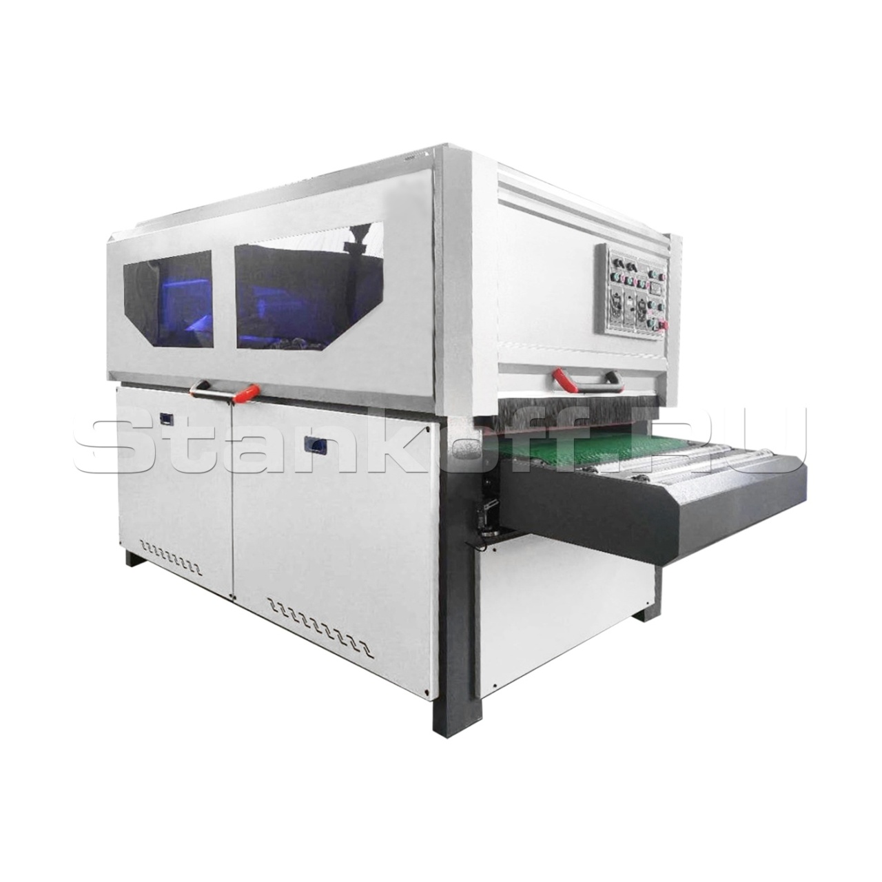

Рельефно-шлифовальный станок DM-H1000-6
Рельефно-шлифовальный станок DM-H1000-6 — предназначен для рельефного шлифования поверхностей различных плитных материалов (ДСП, МДФ), мебельного щита, филёнок, профильных заготовок, погонажа и пр.
Область применения:
Благодаря своим технологическим возможностям станок идеально подходит для использования на крупных и средних предприятиях, а также в цехах, специализирующихся на изготовлении столярно-строительных изделий, дверей из массива древесины, погонажной продукции и клееных мебельных щитов. Его также можно применять на производствах, занимающихся выпуском элементов мебели, паркета и другой деревообрабатывающей продукции.

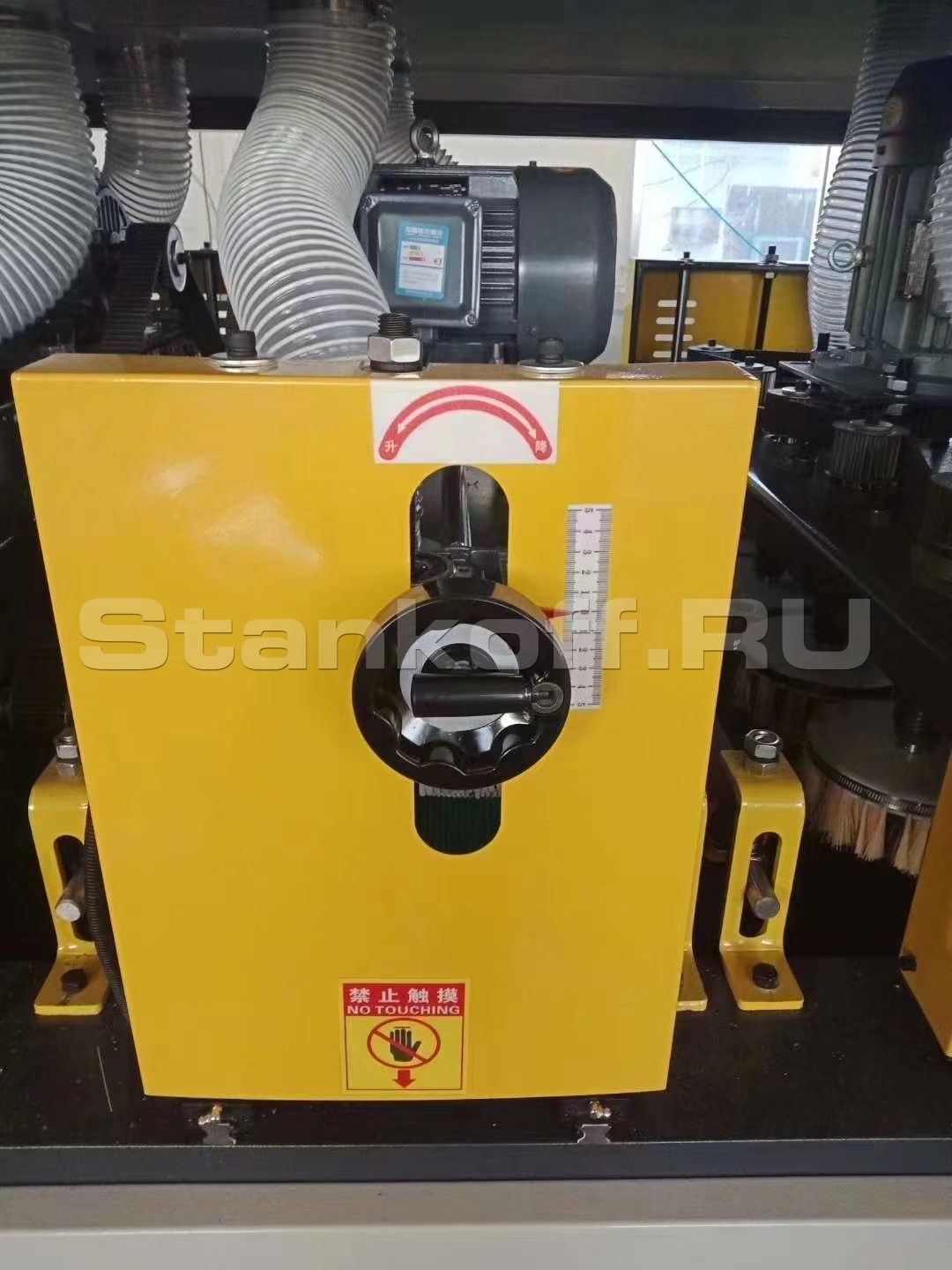

Регулировка шлифовальных групп
Независимая механическая регулировка по высоте шлифовальных групп щеток (поперечной, продольной и чашечной) обеспечивает гибкую настройку станка для качественного обработки сложных профилей. Эта система позволяет адаптировать оборудование под различные задачи, гарантируя точное шлифование даже сложных деталей.

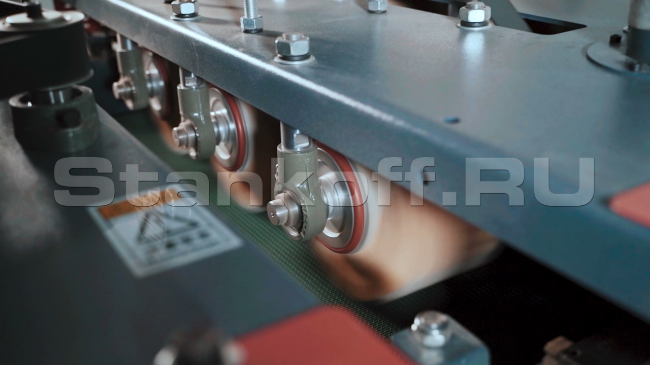

Система прижима заготовок
Сдвоенная система прижима заготовок позволяет надежно фиксировать заготовки в двух точках. Оснащены электрорегулировкой подъема/опускания, что, в сочетании с сегментными эластичными роликами, обеспечивает точный и деликатный прижим заготовки.
