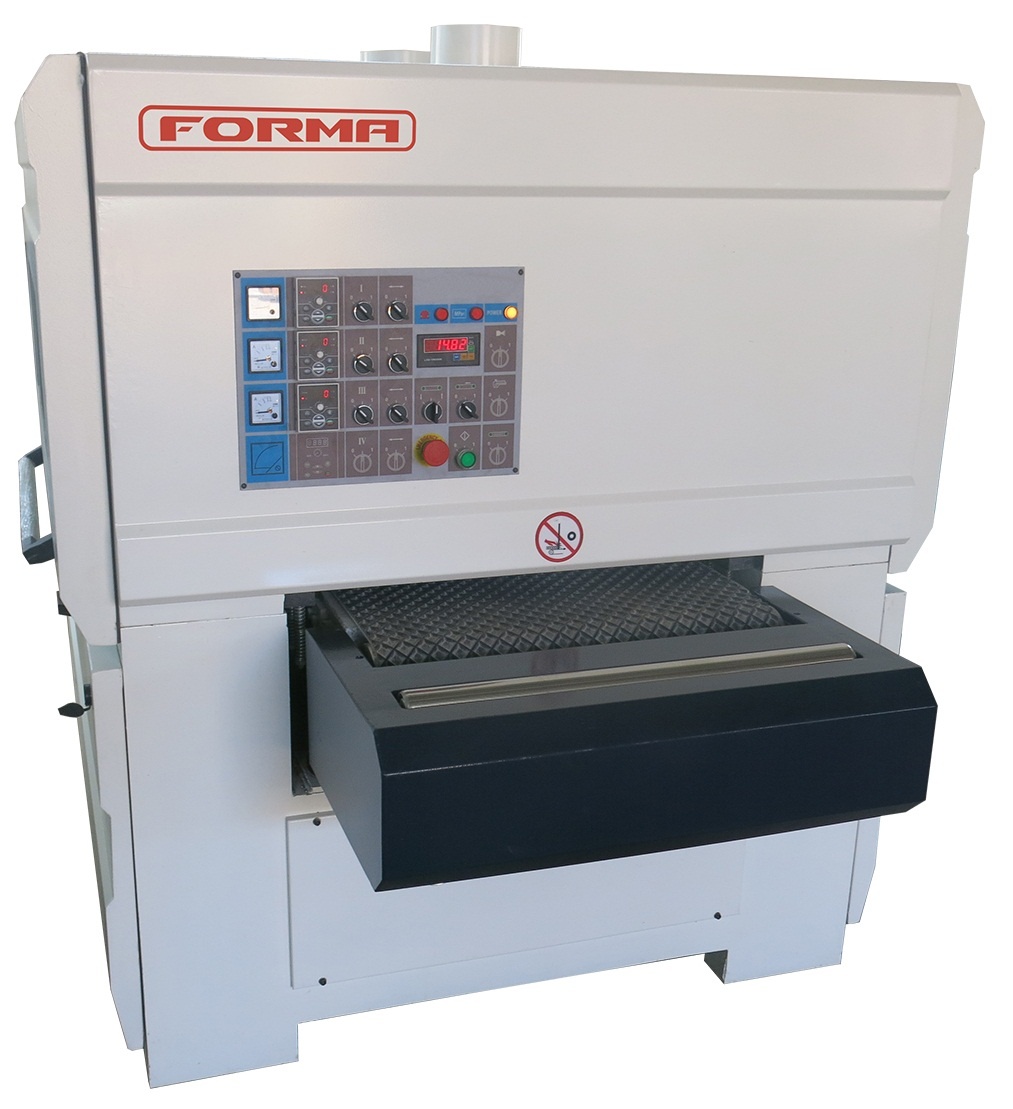

Рельефно-шлифовальный станок FORMA QSG-1300 R4
Назначение
Шлифовальные станки предназначены для финишного шлифования заготовок с рельефной поверхностью, применяются на предприятиях выпускающих дверные полотна, оконные блоки, лестницы, кухонные фасады из массива, шпонированные панели, объемные детали мебели и т.д.
Конструктивные особенности
Рельефное шлифование осуществляется специальными тарелками с абразивным инструментом, которые вращаются относительно оси. Узел имеет систему осцилляции, что позволяет качественно отшлифовать рельеф (фрезеровку) различной сложности.
Продольное шлифование осуществляется барабанами с абразивным инструментом установленным по спирали, узел имеет систему осцилляции. Это обеспечивает качественное шлифование всей площади заготовки.
Бесступенчатая регулировка скорости вращения шлифовальных узлов позволяют подобрать оптимальные режимы шлифования для различных типов заготовок.
Пульт управления понятен и не требует дополнительной квалификации персонала.
Система осцилляции на рельефно и продольно шлифовальных узлах, позволяет добиться отличного качества обработки на заготовках различной сложности.
Подъем/опускание рабочего стола обеспечивает электропривод, что значительно сокращает время перенастройки станка.
Скорость подачи транспортера изменяется с помощью вариатора, что позволяет подобрать различные режимы шлифовки.
Технические характеристики рельефно-шлифовального станка FORMA QSG R4
Наименование
QSG-1300 R4
Ширина обрабатываемой заготовки, мм
1300
Толщина обрабатываемой заготовки, мм
2-100
Скорость подачи, м/мин
5-25
Диапазон регулировки шпинделей, мм
50
Осцилляция (диапазон перемещения), мм
+/-25
Рабочее давление, МПа
0,55
Скорость воздушного потока для аспирации, м/сек
≥25
