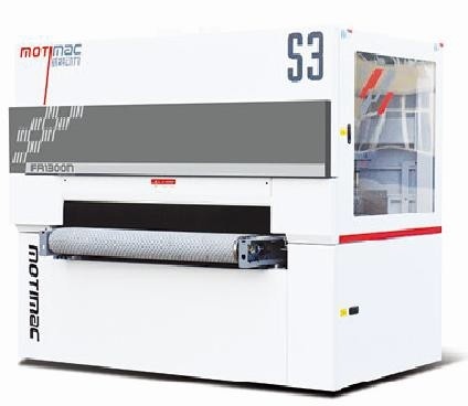

Сдвоенный узел шлифовальных барабанов имеет систему осциляции (попеременного перемещения каждого из узлов) относительно заготовки, что позволяет обработать максимальную площадь заготовки. Оснащен комплектом шлифовального инструмента, производства FlexTrim (Дания).
Удобная система смены инструмента, позволяющая оперативно заменять шлифовальные щетки без снятия всего барабана.
Сдвоенная система прижима заготовок позволяет надежно фиксировать заготовки в двух точках, предотвращая ее вибрацию. Оснащены электрорегулировкой подъема – опускания, что в сочетании с сегментными эластичными роликами обеспечивает точный и деликатный прижим заготовки.
Оба узла оснащены датчиками, фиксирующими положение относительно заготовки, что не дает оператору задать параметры обработки, не соответствующие характеристикам станка и привести к поломке узлов или повреждению инструмента.

Технические характеристики рельефно-шлифовального станка с группой барабанных узлов FR 1300 N
Ширина обработки, мм
1300
Минимальная длина заготовки, мм
380
Высота обработки, мм
3 - 160
Установленная мощность, кВт
5,24
Скорость подачи, м/мин
3 - 22
Производительность требуемой аспирации, м3/час
8800
Габаритные размеры, мм
2250x1930x2100
Масса, кг
1900
