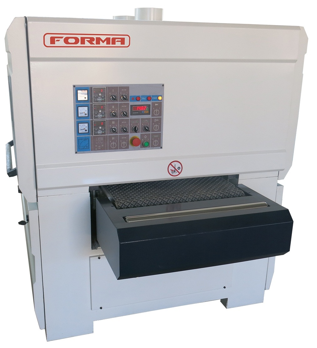

Назначение
Шлифовальные станки предназначены для финишного шлифования заготовок с рельефной поверхностью, применяются на предприятиях выпускающих дверные полотна, оконные блоки, лестницы, кухонные фасады из массива, шпонированные панели, объемные детали мебели и т.д.
Конструктивные особенности
Рельефное шлифование осуществляется специальными тарелками с абразивным инструментом, которые вращаются относительно оси. Узел имеет систему осцилляции, что позволяет качественно отшлифовать рельеф (фрезеровку) различной сложности. |
Продольное шлифование осуществляется барабанами с абразивным инструментом установленным по спирали, узел имеет систему осцилляции. Это обеспечивает качественное шлифование всей площади заготовки. |
Бесступенчатая регулировка скорости вращения шлифовальных узлов позволяют подобрать оптимальные режимы шлифования для различных типов заготовок. |
Пульт управления понятен и не требует дополнительной квалификации персонала. |
Система осцилляции на рельефно и продольно шлифовальных узлах, позволяет добиться отличного качества обработки на заготовках различной сложности. |
Подъем/опускание рабочего стола обеспечивает электропривод, что значительно сокращает время перенастройки станка. |
Скорость подачи транспортера изменяется с помощью вариатора, что позволяет подобрать различные режимы шлифовки. |
