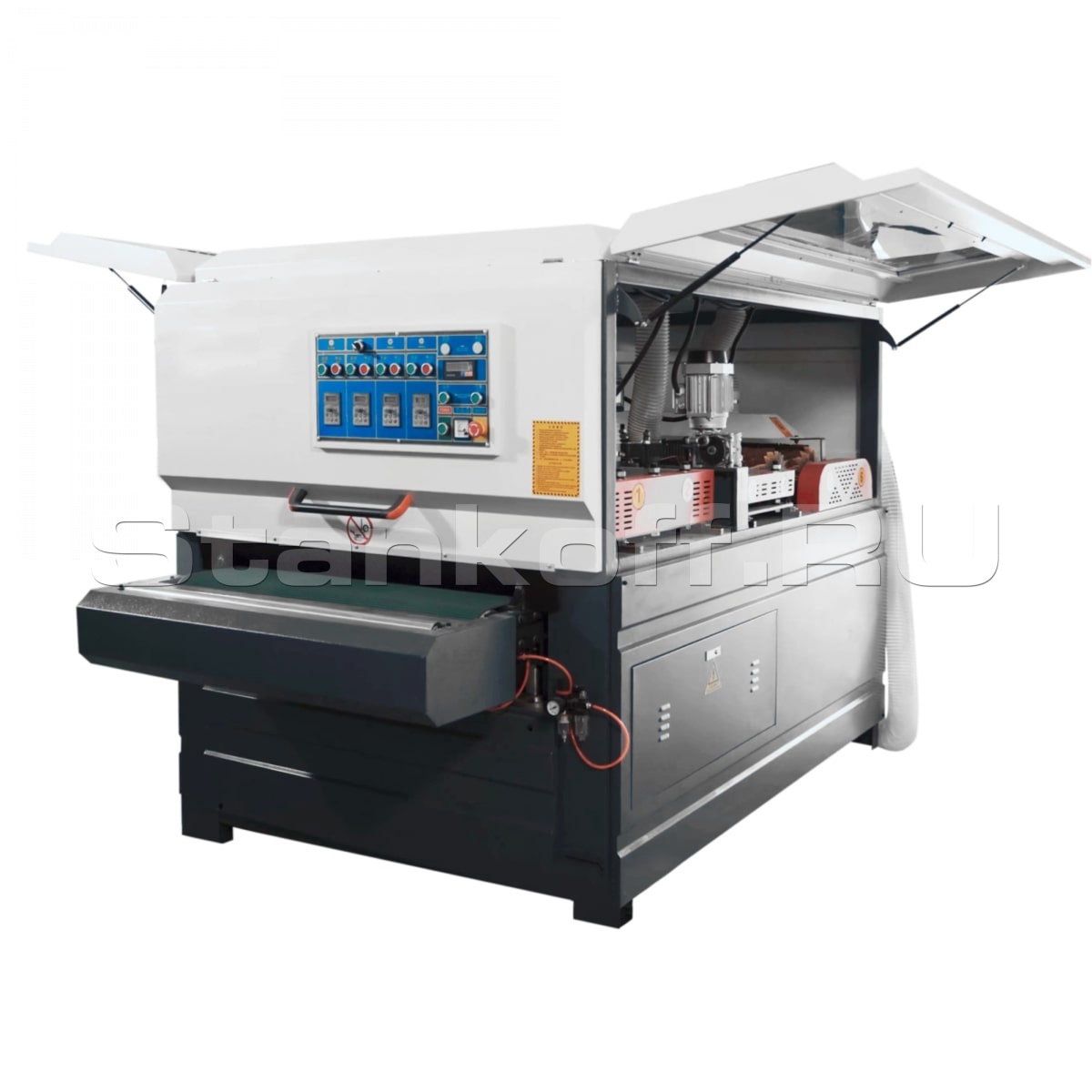

Рельефно-шлифовальный станок DM-FH1000-6
Рельефно-шлифовальный станок DM-FH1000-6 — предназначен для рельефного шлифования поверхностей различных плитных материалов (ДСП, МДФ), мебельного щита, филёнок, профильных заготовок, погонажа и пр. Основное преимущество модели — использование двусторонних абразивных вкладышей с разной зернистостью на каждой стороне, что повышает универсальность и эффективность работы. Функция "Реверс" позволяет конвейерной ленте двигаться в обратном направлении, обеспечивая удобный доступ к обратной стороне абразивного вкладыша.
Область применения:
Благодаря своим технологическим возможностям станок идеально подходит для использования на крупных и средних предприятиях, а также в цехах, специализирующихся на изготовлении столярно-строительных изделий, дверей из массива древесины, погонажной продукции и клееных мебельных щитов. Его также можно применять на производствах, занимающихся выпуском элементов мебели, паркета и другой деревообрабатывающей продукции.

Шлифовальные блоки
Шлифовальные блоки
Шлифовальные блоки
Оснащены двусторонними абразивными вкладышами для шлифования до и после нанесения грунта-изолянта.
• Первый этап: Заготовка обрабатывается сдвоенным поперечным шлифовальным блоком. Блок оснащен барабанами с щетками, расположенными по спирали, что обеспечивает равномерное шлифование поверхности.
• Второй этап: Используется сдвоенный блок чашечных щеток. Оба блока (поперечный и чашечный) оснащены механизмами осцилляции, что позволяет эффективно обрабатывать даже сложные участки.
• Третий этап: Обработка завершается сдвоенным продольным шлифовальным блоком. Два барабана, расположенные на всю ширину рабочего стола, снабжены щетками, установленными по спирали, что обеспечивает качественную финишную обработку.
