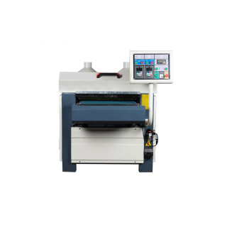

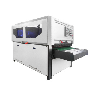

Станок предназначен для шлифования и финишной обработки плоских и профильных деревянных заготовок, включая изделия с рельефной поверхностью. Рабочая ширина до 600 мм позволяет обрабатывать широкий спектр мебельных фасадов, дверных элементов, погонажных изделий и декоративных деталей.
Конструкция станка включает пять шлифовальных дисков и четыре поперечных шлифовальных вала, что обеспечивает обработку как плоских участков, так и сложного рельефного профиля заготовки. Осциллирующее движение шлифовальных узлов способствует более равномерному износу абразива и повышает качество обработки поверхности.
Плавно регулируемая скорость подачи от 0 до 15 м/мин позволяет подобрать оптимальный режим обработки в зависимости от материала, сложности профиля и требуемого качества поверхности.
