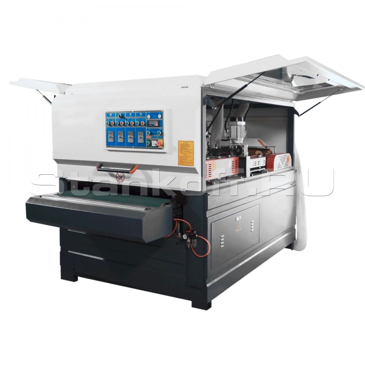

Рельефно-шлифовальный станок DM1000-6 — предназначен для рельефного шлифования поверхностей различных плитных материалов (ДСП, МДФ), мебельного щита, филёнок, профильных заготовок, погонажа и пр.

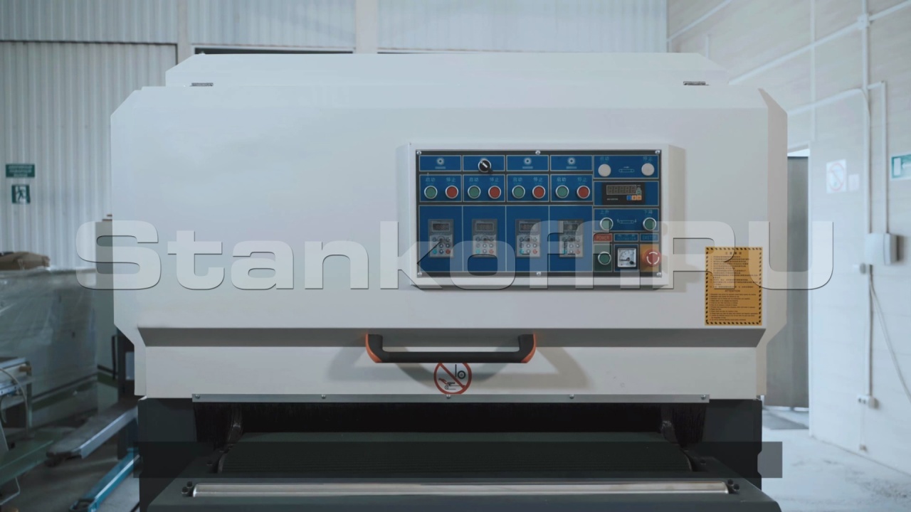

Удобный и эргономичный пульт управления позволяет оператору задать все необходимые параметры обработки.

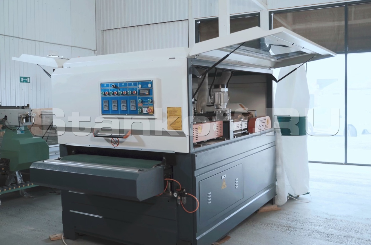

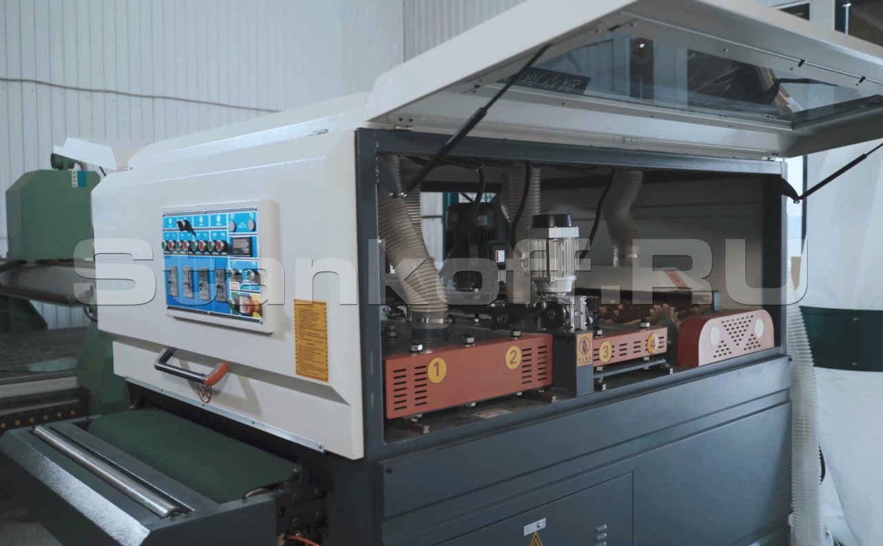

Сдвоенные узлы поперечного шлифования, узел барабанов и узел чашек имеют систему попеременного перемещения каждого из узлов, относительно заготовки, что позволяет обработать максимальную площадь заготовки.
