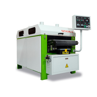

Рельефно-шлифовальный станок с 2-мя барабанами NB 630-2
Предназначен для рельефного шлифования поверхностей различных плитных материалов (ДСП, МДФ), мебельного щита, филёнок, профильных заготовок, погонажа и пр.
Технологические возможности станка позволяют использовать его на крупных и средних предприятиях, а также в цехах по производству столярно-строительных изделий, дверей из массива древесины, погонажных изделий и клееных мебельных щитов, на предприятиях по выпуску элементов мебели, паркета и других деревообрабатывающих производствах.
Толщина обрабатываемого материала, мм 5 - 100
Максимальная ширина обработки, мм 630
Диаметр барабана, мм 300
Скорость подачи материала, м/мин 5 - 20
Мощность двигателя подачи, кВт 0,75
Мощность основного двигателя, кВт 1,1х2 (2,2)
Мощность двигателя подачи стола, кВт 0,37
Габаритные размеры, мм 2000x1150x1500
Вес, кг 450
