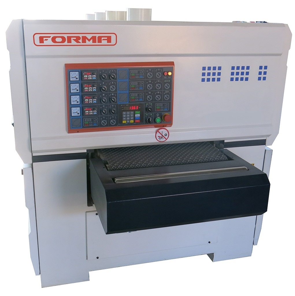

Рельефно-шлифовальный станок FORMA QSG-1300 R6
Назначение
Шлифовальные станки предназначены для финишного шлифования заготовок с рельефной поверхностью, применяются на предприятиях выпускающих дверные полотна, оконные блоки, лестницы, кухонные фасады из массива, шпонированные панели, объемные детали мебели и т.д.
Конструктивные особенности
Поперечное шлифование осуществляется с помощью специальных гусениц со шлифовальными элементами, движение осуществляется в противоположные стороны. Этот узел позволяет произвести шлифовку в углах фрезерованных поверхностей, фигорейных частях филенок, внутренних поверхностей рамок и других труднодоступных участков.
Рельефное шлифование осуществляется специальными тарелками с абразивным инструментом, которые вращаются относительно оси. Узел имеет систему осцилляции, что позволяет качественно отшлифовать рельеф (фрезеровку) различной сложности.
Продольное шлифование осуществляется барабанами с абразивным инструментом установленным по спирали, узел имеет систему осцилляции. Это обеспечивает качественное шлифование всей площади заготовки.
Бесступенчатая регулировка скорости вращения шлифовальных узлов позволяют подобрать оптимальные режимы шлифования для различных типов заготовок.
Пульт управления понятен и не требует дополнительной квалификации персонала.
Система осцилляции на рельефно и продольно шлифовальных узлах, позволяет добиться отличного качества обработки на заготовках различной сложности.
Подъем/опускание рабочего стола обеспечивает электропривод, что значительно сокращает время перенастройки станка.
Скорость подачи транспортера изменяется с помощью вариатора, что позволяет подобрать различные режимы шлифовки.
