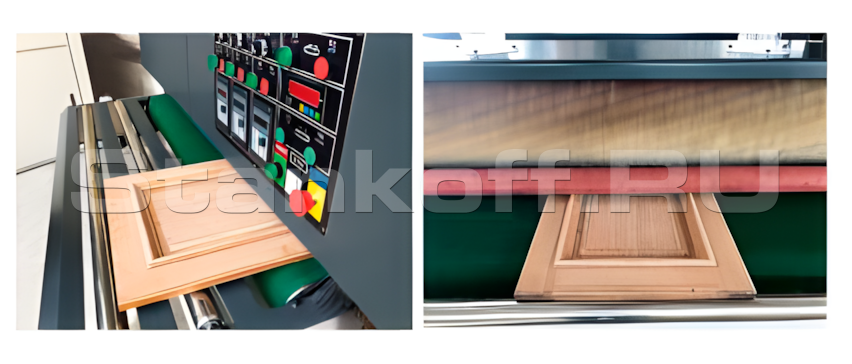

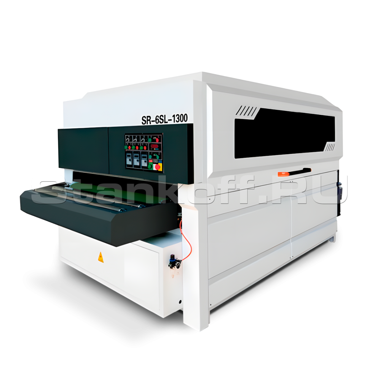

Рельефно-шлифовальный станок SR-6SL-1300 позволяет эффективно обрабатывать вогнутые и выпуклые поверхности, делая их более гладкими и округлыми. Он также подходит для полировки как гладких заготовок, так и окрашенных деталей, обеспечивая высокое качество поверхности. Особый тип шлифовального инструмента оптимизирует процесс для разных видов заготовок, уменьшая площадь контакта при шлифовке и повышая эффективность обработки. Особая форма абразива имеет ограниченную универсальность: её влияние на шлифовку варьируется для разных типов заготовок.
Макс. ширина обработки, мм 1300
Мин. длина обрабатываемого материала, мм 400
Макс. толщина обрабатываемого материала, мм 100
Мин. скорость подачи материала, м/мин 6
Макс. скорость подачи материала, м/мин 30
Количество спиральных роликов, шт 2
Диаметр спирального рулона, мм 300
Количество щеток, шт 11
Диаметр щеточного вала, мм 180
Количество поперечных роликов, шт 9
Поперечный диаметр валка, мм 260
Размер шлифовальной ленты, мм 5970x1300
Размер вакуумной аспирации, мм Ø100x6
Производительность аспирации, м3/ч 6x840
Мощность двигателя первого узла, кВт 1,5x2
Мощность двигателя второго узла, кВт 1,5
Мощность двигателя третьего узла, кВт 1,5x2
Мощность двигателя подъема первого узла, кВт 0,55
Мощность двигателя подъема второго узла, кВт 0,37
Мощность двигателя подъема третьего узла, кВт 0,55
Мощность подъемного двигателя конвейерной ленты, кВт 0,37
Мощность двигателя редуктора, кВт 1,5
Общая мощность, кВт 10,79
Габаритные размеры станка (ДxШxВ), мм 3400х2050х1900
Вес, кг 2100
