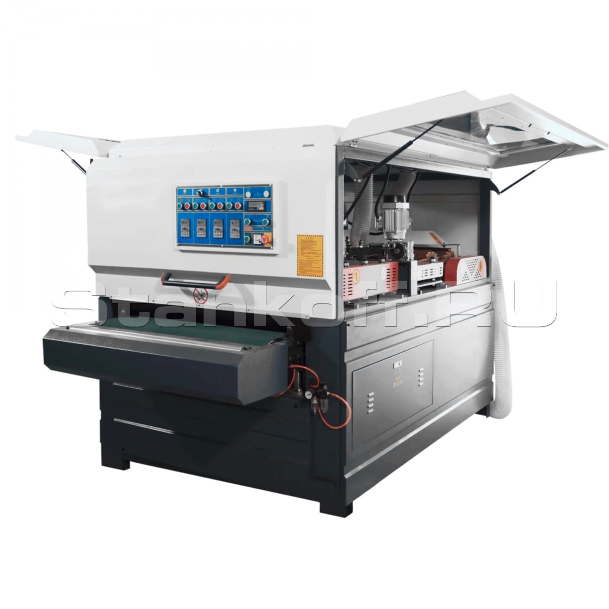

Рельефно-шлифовальный станок DM1300-6
Рельефно-шлифовальный станок DM1300-6 — предназначен для рельефного шлифования поверхностей различных плитных материалов (ДСП, МДФ), мебельного щита, филёнок, профильных заготовок, погонажа и пр.

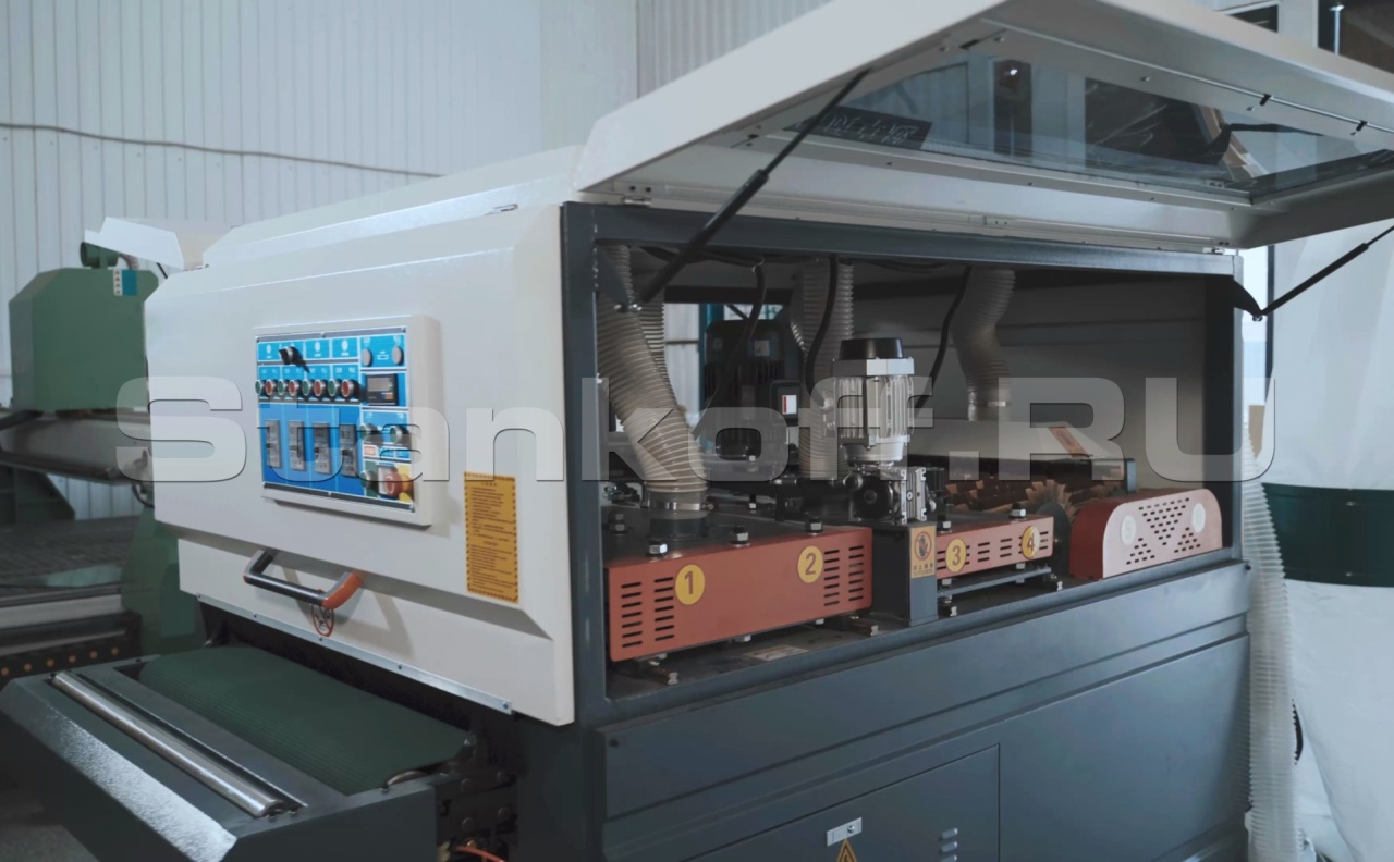

Система смены инструмента
Удобная система смены инструмента, позволяющая заменять шлифовальные лепестки не снимая весь барабан.

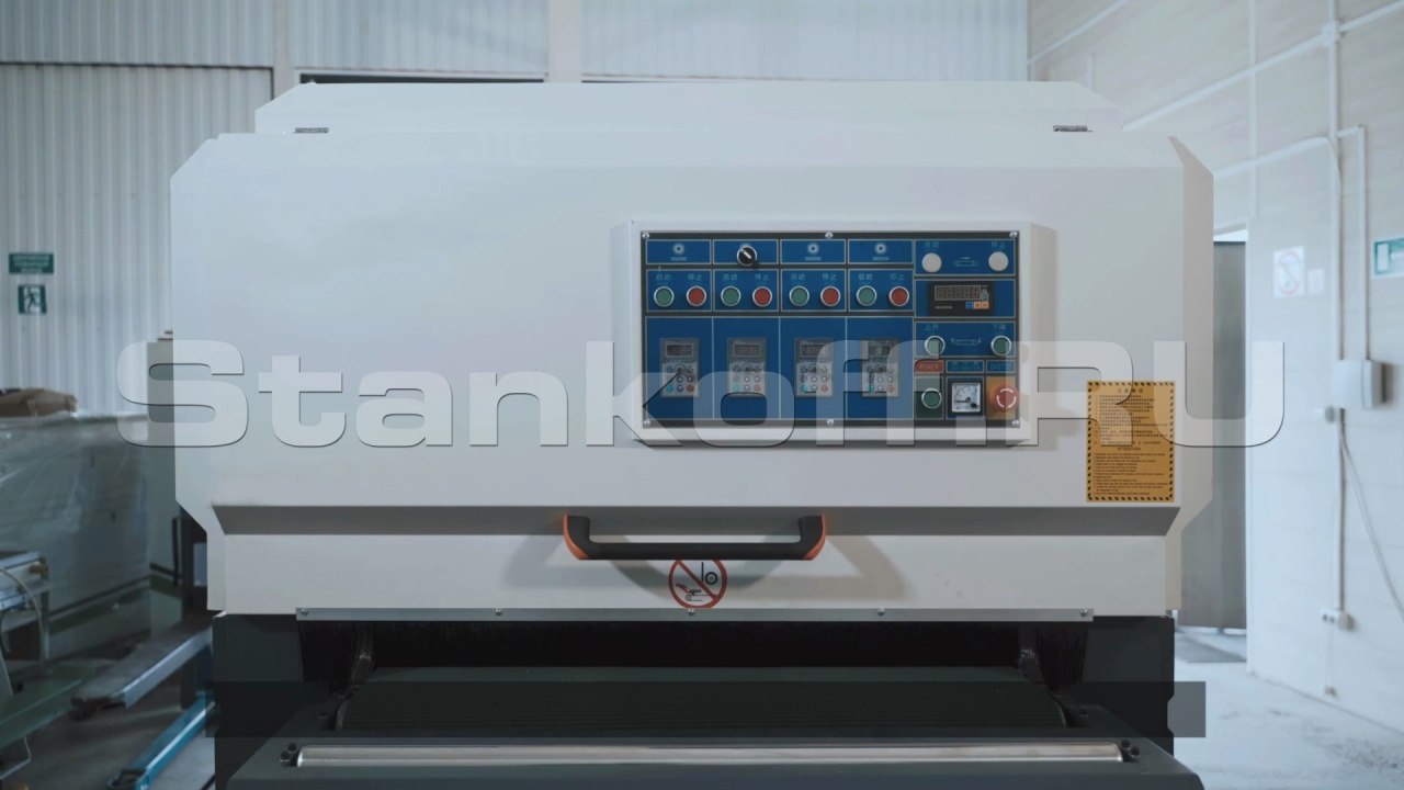

Пульт управления
Пульт управления
Удобный и эргономичный пульт управления позволяет оператору задать все необходимые параметры обработки.

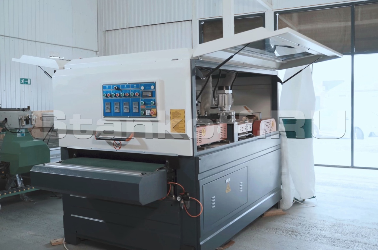

Основные узлы
Основные узлы
Основные узлы
Сдвоенные узлы поперечного шлифования, узел барабанов и узел чашек имеют систему попеременного перемещения каждого из узлов, относительно заготовки, что позволяет обработать максимальную площадь заготовки.
