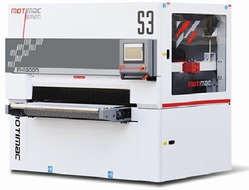

Рельефно-шлифовальный станок с группой поперечных щеток FH 1300 N
Станки предназначены для финишного шлифования необработанной или грунтованной поверхности заготовок из массивной древесины с рельефной поверхностью: дверей из массива древесины и облицованных шпоном, дверей из MDF для кухонных шкафов, шлифования оконных блоков, фанеры, ставен с жалюзи, мелких деталей типа передних панелей выдвижных ящиков, дверей шкафов, декоративных деревянных тарелок с рельефом, объемных деталей мебели и тому подобных изделий.

Сдвоенный узел поперечного шлифования имеет систему осциляции (попеременного перемещения каждого из узлов) относительно заготовки, что позволяет обработать максимальную площадь заготовки. Оснащен комплектом шлифовального инструмента, производства FlexTrim (Дания).
Удобная система смены инструмента, позволяющая заменять шлифовальные лепестки, не снимая весь барабан.
Сдвоенная система прижима заготовок позволяет надежно фиксировать заготовки в двух точках, предотвращая ее вибрацию. Оснащены электрорегулировкой подъема – опускания, что в сочетании с сегментными эластичными роликами обеспечивает точный и деликатный прижим заготовки.
Оба узла оснащены датчиками, фиксирующими положение относительно заготовки, что не дает оператору задать параметры обработки, не соответствующие характеристикам станка и привести к поломке узлов или повреждению инструмента.
