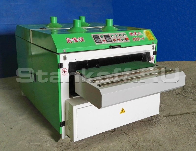

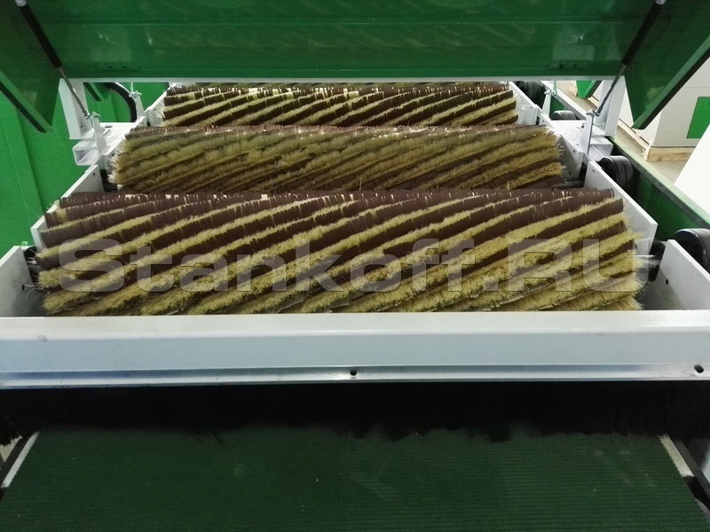

Предназначен для рельефного шлифования поверхностей различных плитных материалов (ДСП, МДФ), мебельного щита, филёнок, профильных заготовок, погонажа и пр.
Технологические возможности станка позволяют использовать его на крупных и средних предприятиях, а также в цехах по производству столярно-строительных изделий, дверей из массива древесины, погонажных изделий и клееных мебельных щитов, на предприятиях по выпуску элементов мебели, паркета и других деревообрабатывающих производствах.
