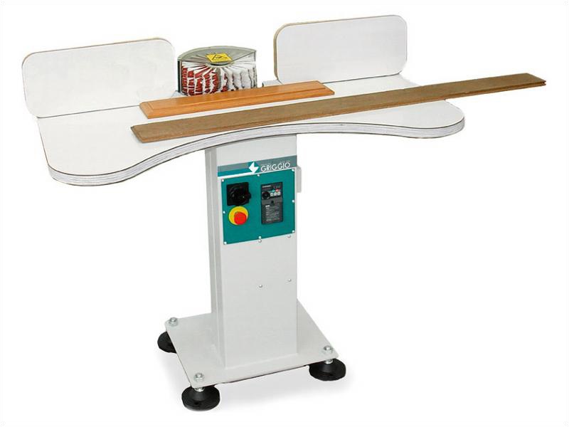

Модные тенденции по строительству домов из древесины в состаренном стиле или элементов декора в стиле «country» наложили свой отпечаток и на изобретение соответствующего оборудования для получения данного эффекта. Одним из станков, разработанных компанией GRIGGIO и предназначенных для рельефного шлифования дерева, является рельефно-шлифовальный станок S 220, который предназначен для небольшого объема работ.
Шлифовальные станки используются для шлифования погонажных профильных изделий, фасадов и прочих аналогичных элементов из дерева и МДФ. Простой и надежный станок не заставит долго разбираться с его устройством. В качестве основного шлифовального элемента выступает наклонная щётка диаметром 250 мм, которая имеет вместе с инвертером скорость 150/1400 оборотов в минуту. Щетка крепиться на лепестковую наклонную головку.
Угол наклона щётки составляет +90/-90 градусов, что позволяет осуществлять шлифовку под разным углом. В стандартную комплектацию рельефно-шлифовального станка GRIGGIO S 220 входит 1 щетка. В качестве дополнительных опций можно заказать запасную щетку диаметром 250X170 мм либо другие необходимые составляющие, перечисленные в таблице ниже. Станок работает от мотора 0,75 лс, имеет небольшие габаритные размеры и вес, так что при желании может быть транспортирован в место выполнения шлифовки.

Технические характеристики ручного рельефно-шлифовального станка GRIGGIO S 220
| Рабочая высота | 150 мм |
| Диаметр щетки | 250 мм |
| Размеры рабочего стола | 1200x600 мм |
| Питание | 200В/50Гц |
| Мощность однофазного мотора | 0,75 лс (0,55 кВт) |
| Скорость щетки с инвертером | 150/1400 оборотов в минуту |
| Наклон щетки | +90/-90 градусов |
| Вытяжной колпак диаметром | 80 мм |
| Вес нетто | 120 кг |
