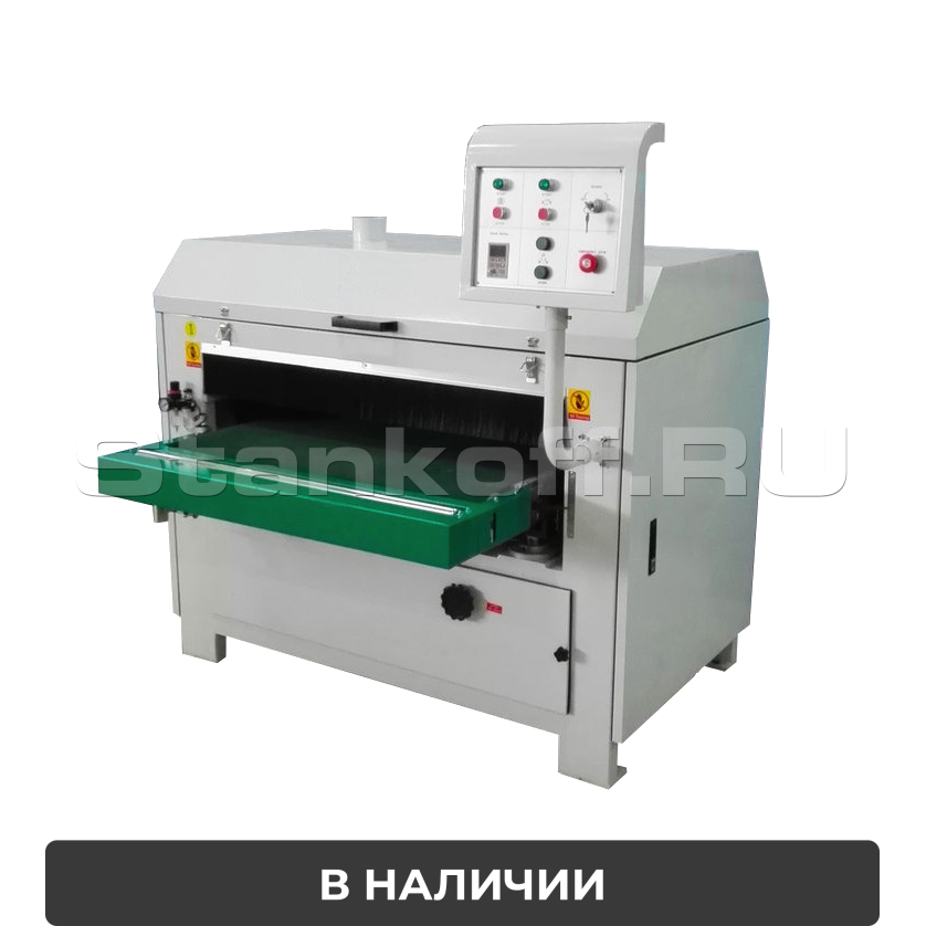

Рельефно-шлифовальный станок с 2-х лепестковыми барабанами DT 1300-2
Рекомендуем предложения

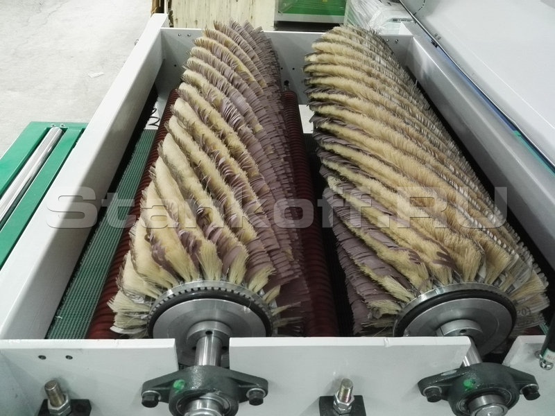

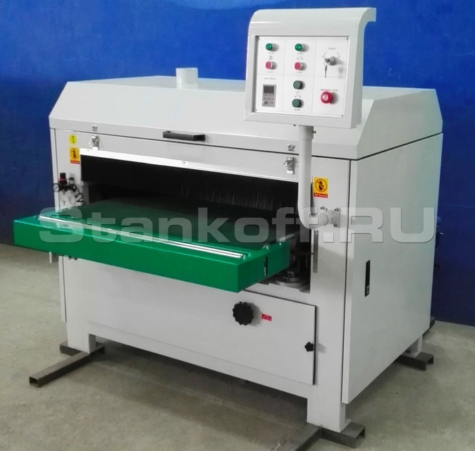

Предназначен для рельефного шлифования поверхностей различных плитных материалов (ДСП, МДФ), мебельного щита, филёнок, профильных заготовок, погонажа и пр.
Технологические возможности станка позволяют использовать его на крупных и средних предприятиях, а также в цехах по производству столярно-строительных изделий, дверей из массива древесины, погонажных изделий и клееных мебельных щитов, на предприятиях по выпуску элементов мебели, паркета и других деревообрабатывающих производствах.
Максимальная ширина обработки, мм |
1300 |
Минимальная длина обрабатываемого материала, мм |
400 |
Толщина обрабатываемого материала, мм |
5-100 |
Скорость подачи материала, м/мин |
5-20 |
Диаметр барабана, мм |
280 |
Общая мощность, кВт |
4,12 |
Мощность двигателя подъёма стола, кВт |
0,37 |
Мощность двигателя подачи, кВт |
0,75 |

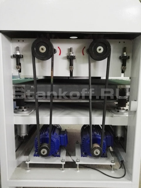

Мощность двигателей привода барабанов, кВт |
3 (1,5х2) |
Габариты станка, мм |
2100х1800х1700 |
Масса станка, кг |
1100 |
