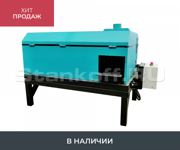

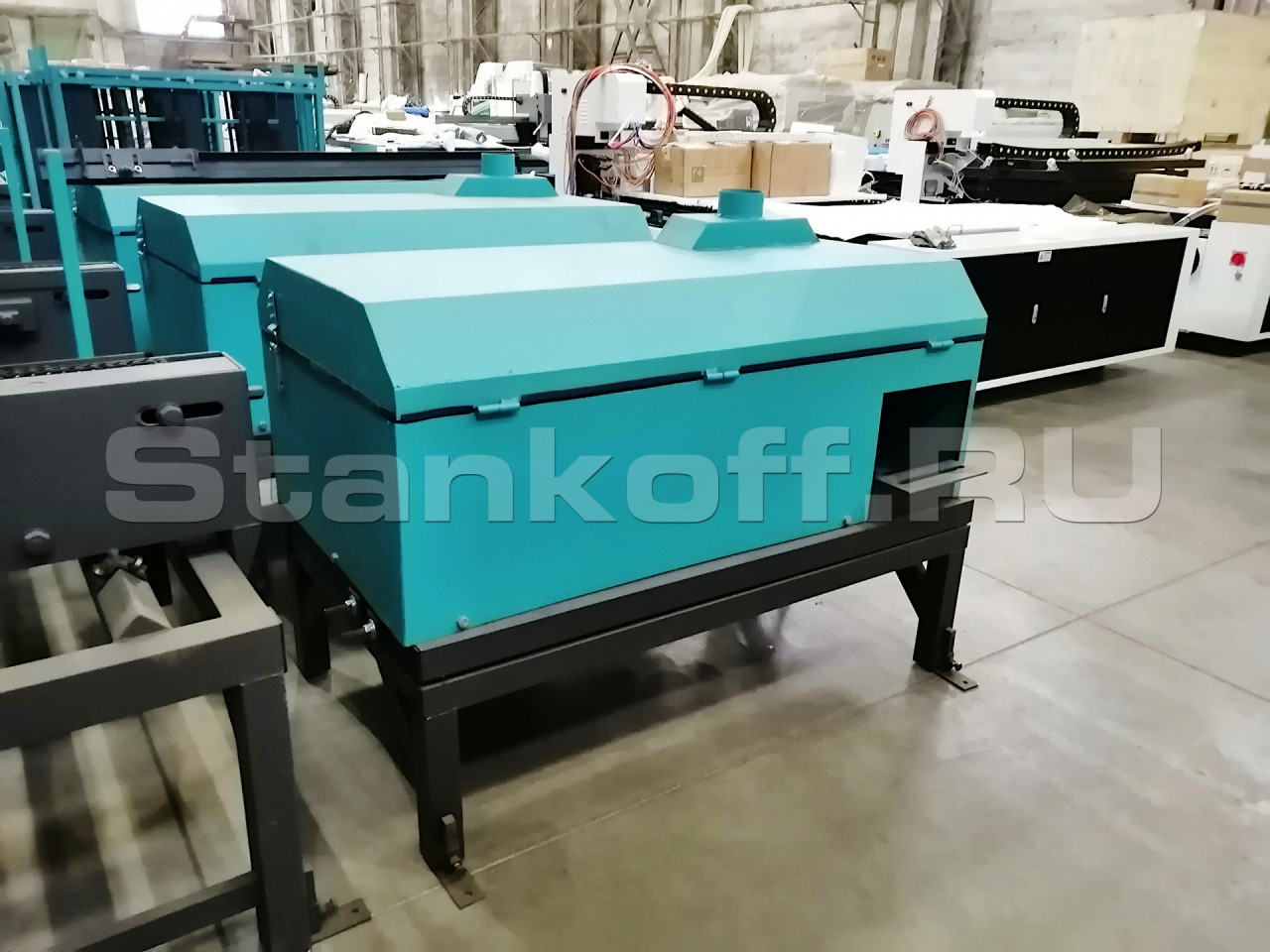

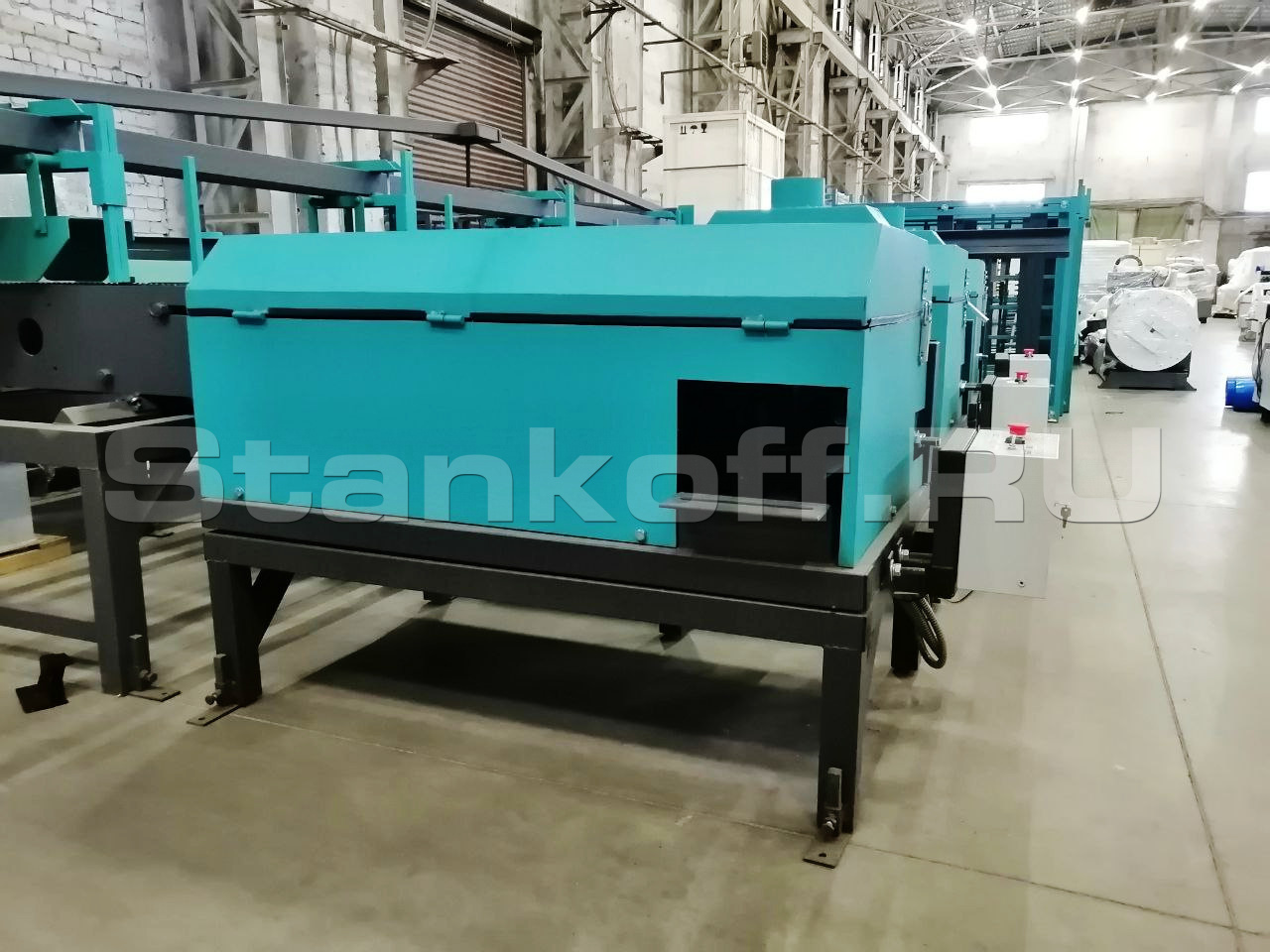

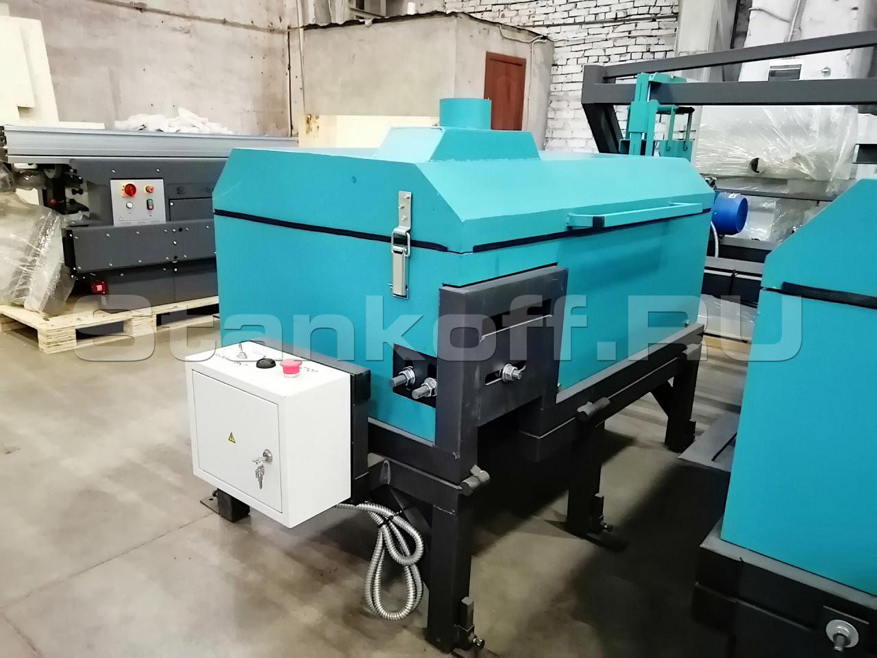

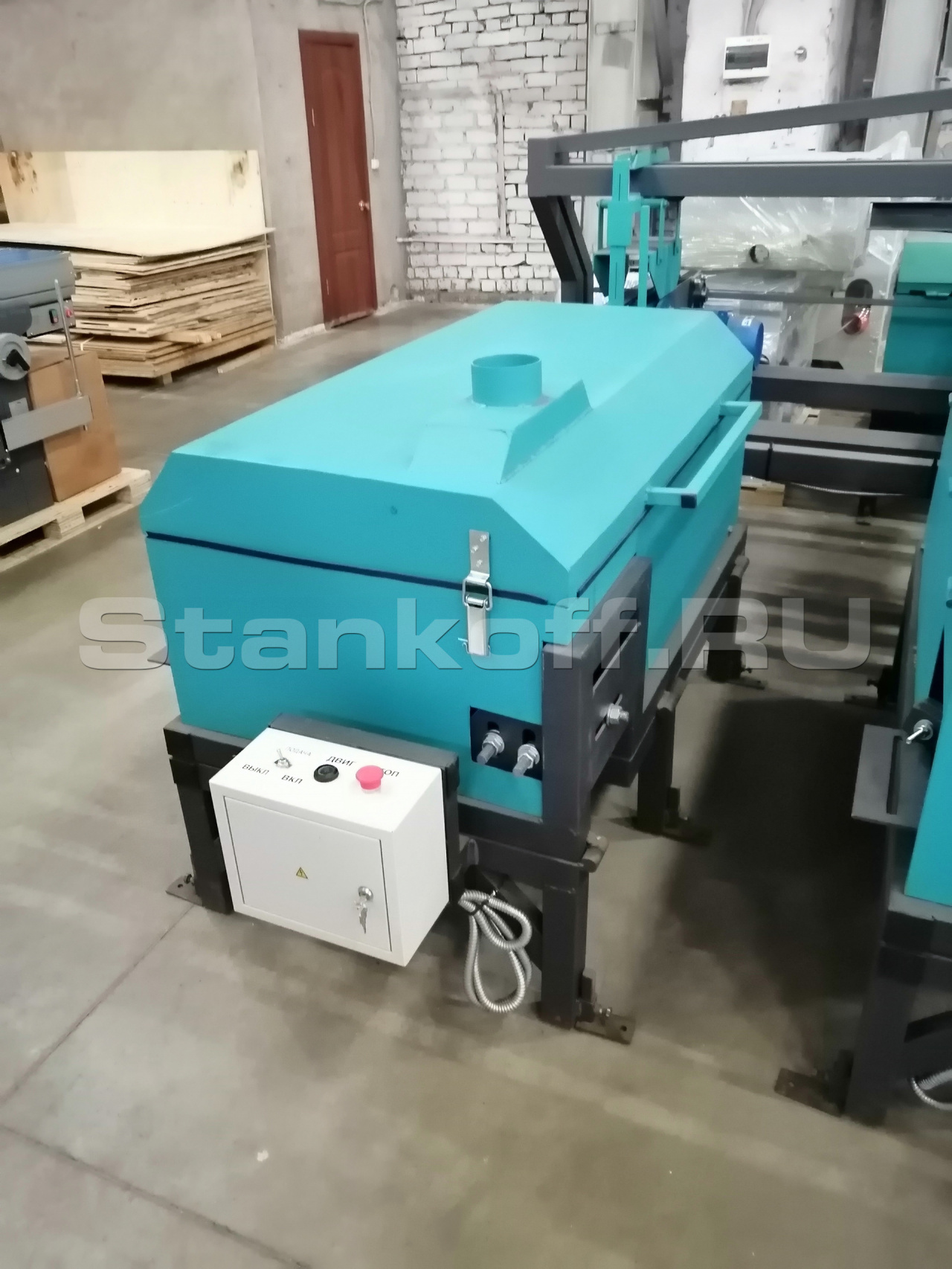

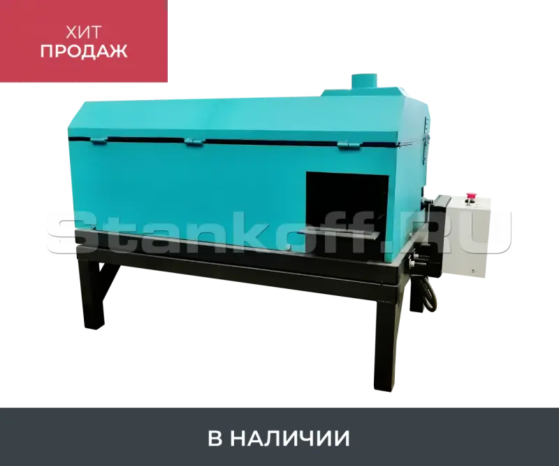

Бобышкорез БР-2 производит торцовку шашек поддона. Станок позволяет практически без участия оператора торцевать до 3500 кубиков в час. Бобышкорез представляет собой тяжелую и надежную станину. Основной двигатель 7,5 кВт, подача мотор редуктор 0,55 кВт. Торцуется брус длиной до 3000 мм. Можно использовать как прессованный, так и простой брус. Бесперебойное пиление за счёт непрерывной подачи бруса, остановка пильного узла при отсутствии бруса в месте пиления.
Получаемые изделия
| Двигатель пильный, кВт | 7,5 (3000 об/мин)
| Подача, кВт | 0,55 |
| Толщина бруса макс., мм
145
| Ширина бруса макс., мм
145
| Длина бруса макс., мм
3000
| Мин. параметры, мм | по заказу
| Макс. диаметр пильного диска, мм | 500 |
| Диаметр посадочного отверстия, мм | 50 |
| Производительность, шт/час | до 3500 |
| Габаритные размеры, мм | 1800х1200х1000 |
| Вес, кг | 300 |
