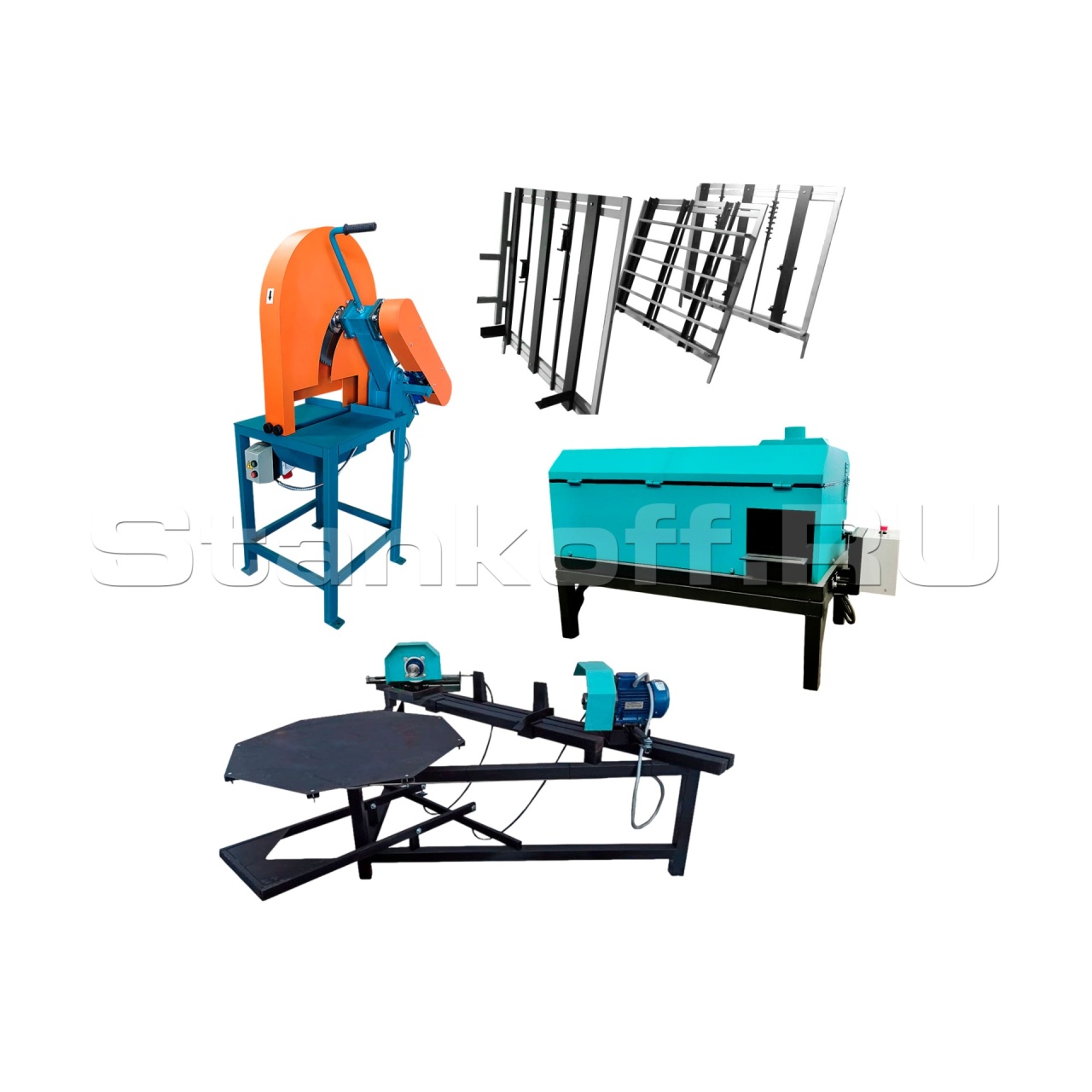

Линия для производства поддонов PLM-Standart — полупрофессиональная линия, включающая торцовочный маятниковый станок, торцовку для шашек поддонов (бобышкорез), линию сборки ЛС-3 и углообрезной станок УС-2. Маятниковая торцовка выполняет первичную обработку для получения бруса или доски. Бобышкорез срезает бобышки до нужных размеров и формирует их для дальнейшей сборки. Линия сборки ЛС-3 обеспечивает точное позиционирование и фиксацию элементов поддона, позволяя собирать конструкцию размером от 800x800мм до 1200x1200мм. Завершающий этап обработки выполняется на углообрезном станке УС-2, который обрезает углы поддонов, придавая готовым изделиям аккуратный вид и повышая их долговечность. Линии для производства поддонов обеспечивают стабильное качество готовой продукции и позволяют компаниям быстрее реагировать на потребности логистики и торговли.
Состав линии

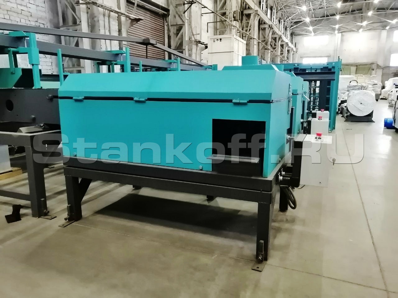

Торцовочный маятниковый станок. Выполняет первичную обработку для получения нужной заготовки из бруса и доски вручную. Станок обеспечивает удобство и безопасность в работе благодаря верхнему расположению пилы, лёгкому ходу маятника и регулируемому защитному щитку со стороны подачи материала. Оснащён защитным кожухом и пультом управления, а также возможностью подключения к системе удаления опилок. Для работы на станке подходят пильные диски диаметром 450, 400 и 350 мм. Управление работой станка осуществляется одним оператором. Рольганги приобретаются дополнительно.

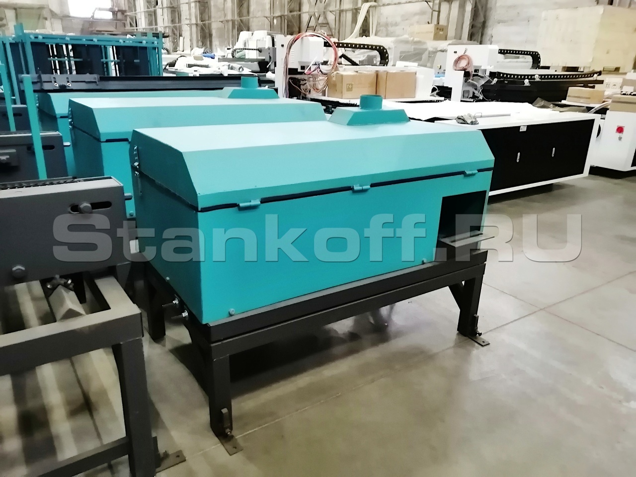

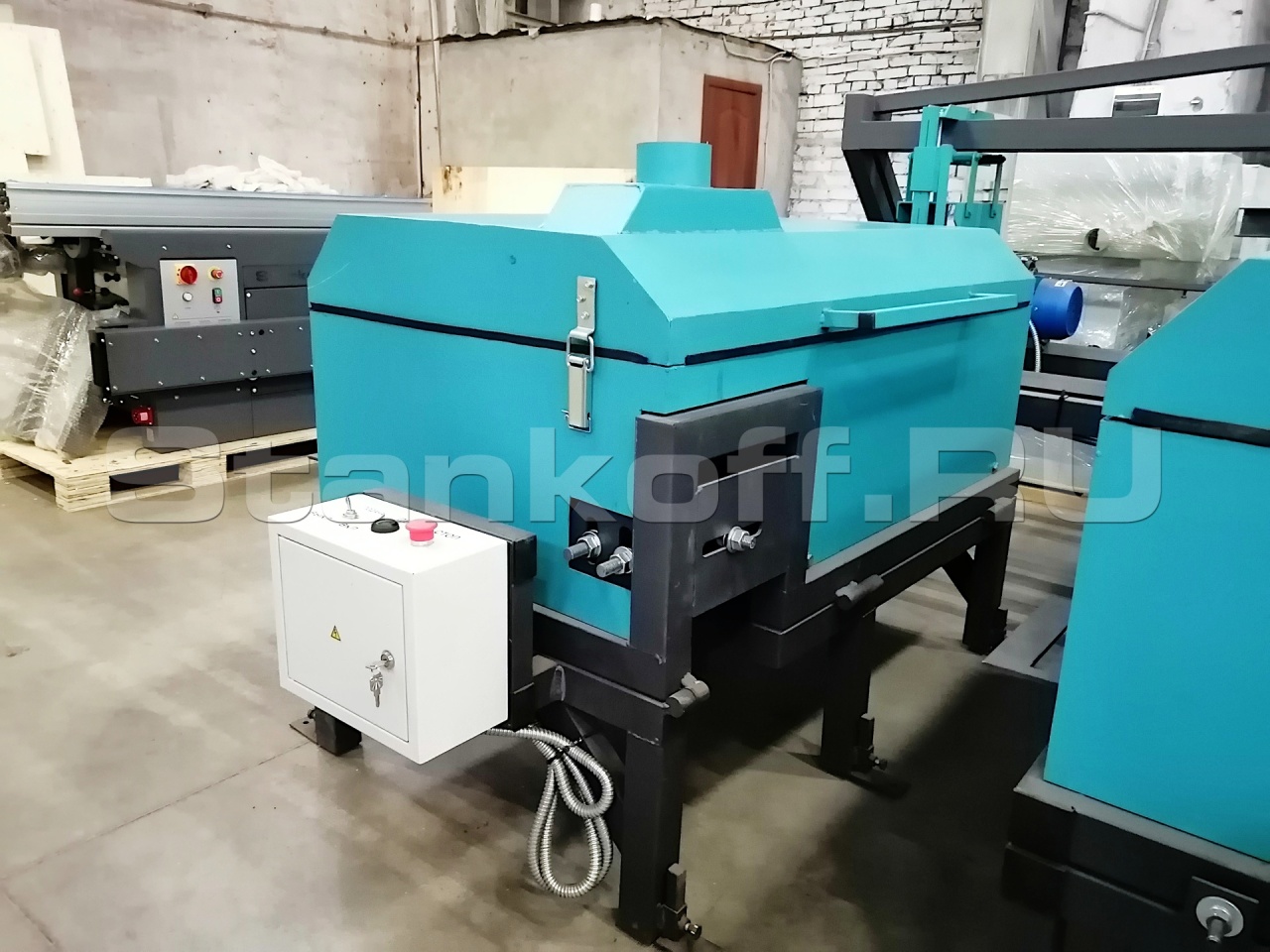

Торцовка для шашек поддонов (бобышкорез). Служит для точного обрезания деревянных бобышек — небольших блоков, используемых в конструкции поддона для увеличения прочности и устойчивости. Отличается высокой производительностью — до 3500 заготовок в час и обеспечивает срез бобышки до нужных размеров, формируя их для дальнейшей сборки. Бесперебойное пиление за счёт непрерывной подачи бруса, остановка пильного узла при отсутствии бруса в месте пиления. Ускоряет процесс, позволяет поддерживать одинаковое качество каждого элемента и не требует постоянного присутствия оператора.

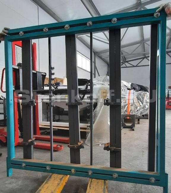

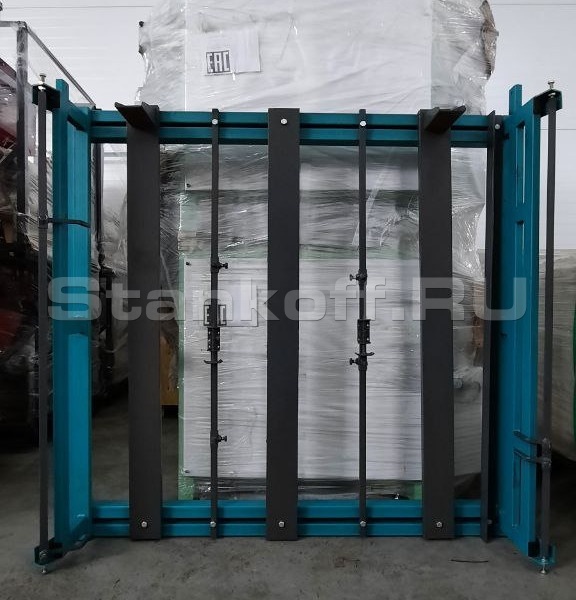

Линия сборки поддонов ЛС-3 (три кондуктора). Позволяет производить поддоны размером от 700×700 мм до 1250×1300 мм. Оснащена механическими прижимами на кондукторах для сборки лыж, настила и общего каркаса, что исключает влияние погрешностей распиловки на точность размеров поддона. На всех кондукторах регулируется угол наклона, что повышает удобство работы. Управление работой станка осуществляется тремя операторами.

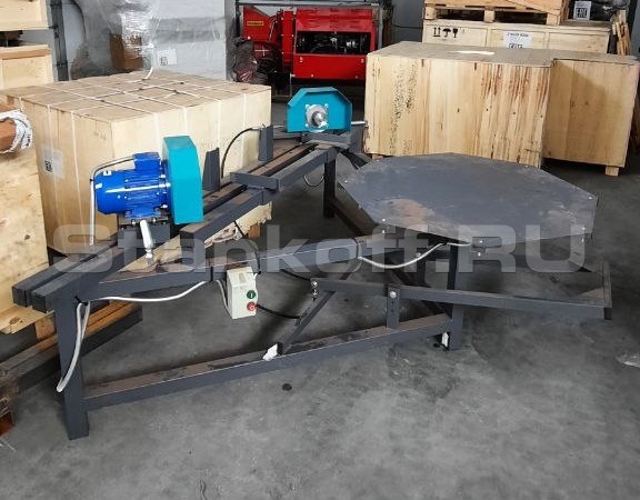

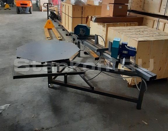

Станок для обрезки углов УС-2. Используется для точной и производительной обработки углов деревянных поддонов. Его конструкция позволяет обрезать два соседних угла за один рабочий цикл, что повышает скорость и точность процесса. Привод станка обеспечивает механическую устойчивость, благодаря чему каждый поддон обрабатывается с высокой точностью. Управление работой станка осуществляется одним оператором.
Торцовочный маятниковый станок:
Макс. ширина обрабатываемого материала, мм 400
Макс. высота обрабатываемого материала, мм 145
Диаметр дисковой пилы, мм 450-350
Диаметр вала, мм 50
Установленная мощность, кВт 2,2
Скорость резания, м/с 60
Габаритные размеры (ДxШxВ), мм 1650х950х630
Средняя масса станка, кг 120
Торцовка для шашек поддонов БР-2:
Двигатель пильный, кВт 7,5
Подача, кВт 0,55
Толщина бруса макс., мм
145
Ширина бруса макс., мм
145
Длина бруса макс., мм
3000
Макс. диаметр пильного диска, мм 500
Диаметр посадочного отверстия, мм 50
Производительность, шт/час до 3500
Габаритные размеры, мм 1800х1200х1000
Вес, кг 300
Линия сборки поддонов ЛС-3 (три кондуктора):
Мин. размеры изготавливаемого поддона (гибкая система настройки размеров изготавливаемой тары), мм 700х700
Макс. размеры изготавливаемого поддона (гибкая система настройки размеров изготавливаемой тары), мм 1250х1300
Количество кондукторов в линии, шт 3
Ориентировочная производительность в смену (10 часов), поддонов 400-500
Станок для обрезки углов УС-2:
Размеры обрабатываемых поддонов, мм 800-1200
Количество пил, шт 2
Диаметр пилы, мм 300x50
Частота вращения пилы, об/мин 3000
Мощность двигателя привода пилы, кВт 2х2,2
