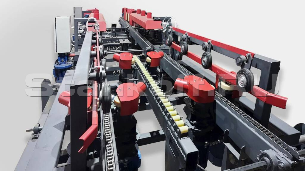

Станок для снятия фаски SF1200 - 1 шт.
| Наибольшая высота обрабатываемой заготовки, мм | 25 |
| Диаметр фрезы, мм | 120 |
| Посадочный диаметр фрезы, мм | 30 |
| Способ подачи заготовки | цепной-механический |
| Частота вращения фрезерной головки, об/мин | 3000 |
| Размер торцовочной каретки, мм | 2200*2400 |
| Электродвигатель фрез |
| Мощность, кВт | 1,5 |
| Количество, шт | 6 |
| Род тока питающей трехфазной сети | переменный |
| Напряжение, В | 380 |
| Частота, Гц | 50 |
| Электродвигатель привода |
| Число оборотов, об/мин | 3000 |
| Масса, не более, кг | 1600 |
| Габариты, мм | 2100x2100x1400 |
Станок фрезерования заходной фаски поддона - предназначен для снятия фаски с углов лыжных досок поддонов. Наличие фаски обусловлено требованиями к изготовлению европоддона. Фаска облегчает заезд полозьев гидравлической тележки, погрузчика – и исключает поломку поддона. Размеры обрабатываемых поддонов: мин. 800*800 мм, макс. 1000*1200мм.
