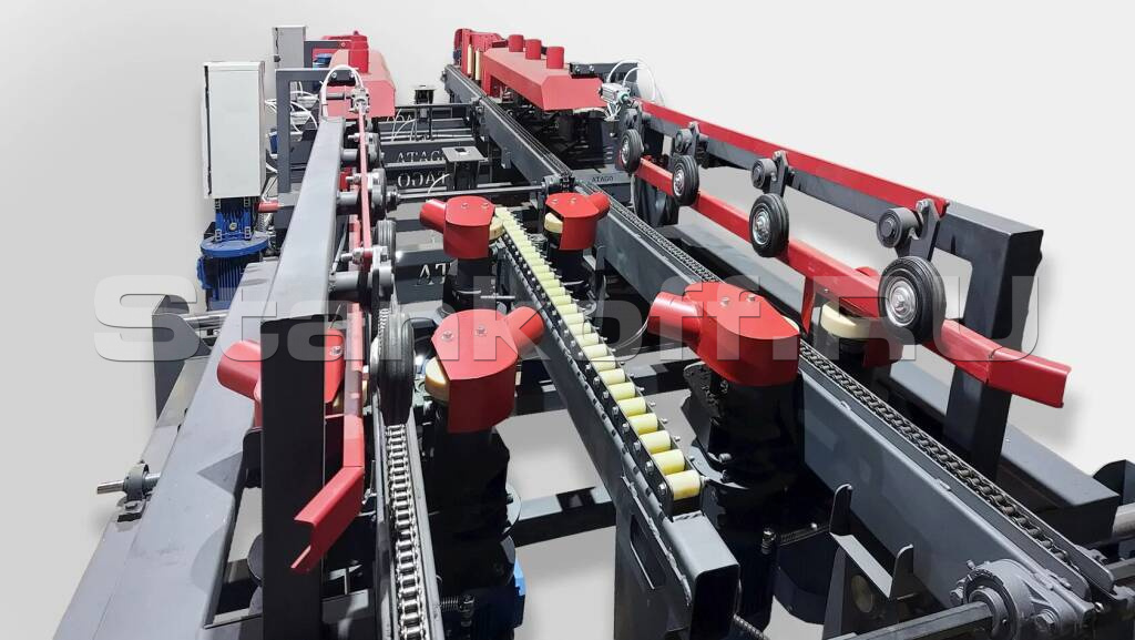

Высокопроизводительный углообрезной станок для обработки поддонов (паллет) применяется как в составе автоматической линии производства поддонов, так и автономно. Станок состоит из рамы, цепного транспортера подачи поддона, управляемого упора и четырех пильных суппортов.
Размеры обрабатываемых поддонов: мин. 800*800 мм, макс. 1000*1200мм.
Завод-изготовитель может изготовить оборудование для размера Вашего поддона.

Станок фрезерования заходной фаски поддона - предназначен для снятия фаски с углов лыжных досок поддонов. Наличие фаски обусловлено требованиями к изготовлению европоддона. Фаска облегчает заезд полозьев гидравлической тележки, погрузчика – и исключает поломку поддона. Размеры обрабатываемых поддонов: мин. 800*800 мм, макс. 1000*1200мм.
