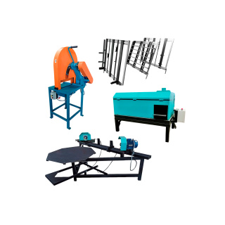

Линия для производства поддонов PLM-Prof — полупрофессиональная линия, включающая торцовочный станок МТ (мультиторцовка), торцовку для шашек поддонов (бобышкорез), линию сборки ЛС-3 и углообрезной станок УС-2. Торцовочный станок МТ (мультиторцовка) предназначен для высокоточной и быстрой торцовки досок, задавая им необходимые размеры по длине. Бобышкорез срезает бобышки до нужных размеров и формирует их для дальнейшей сборки. Линия сборки ЛС-3 обеспечивает точное позиционирование и фиксацию элементов поддона, позволяя собирать конструкцию размером от 800x800мм до 1200x1200мм. Завершающий этап обработки выполняется на углообрезном станке УС-2, который обрезает углы поддонов, придавая готовым изделиям аккуратный вид и повышая их долговечность. Линии для производства поддонов обеспечивают стабильное качество готовой продукции и позволяют компаниям быстрее реагировать на потребности логистики и торговли.
Состав линии

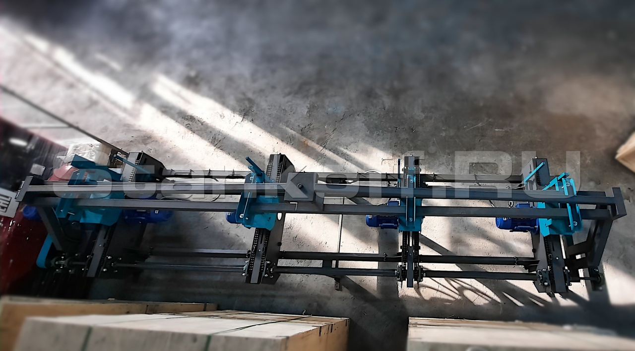

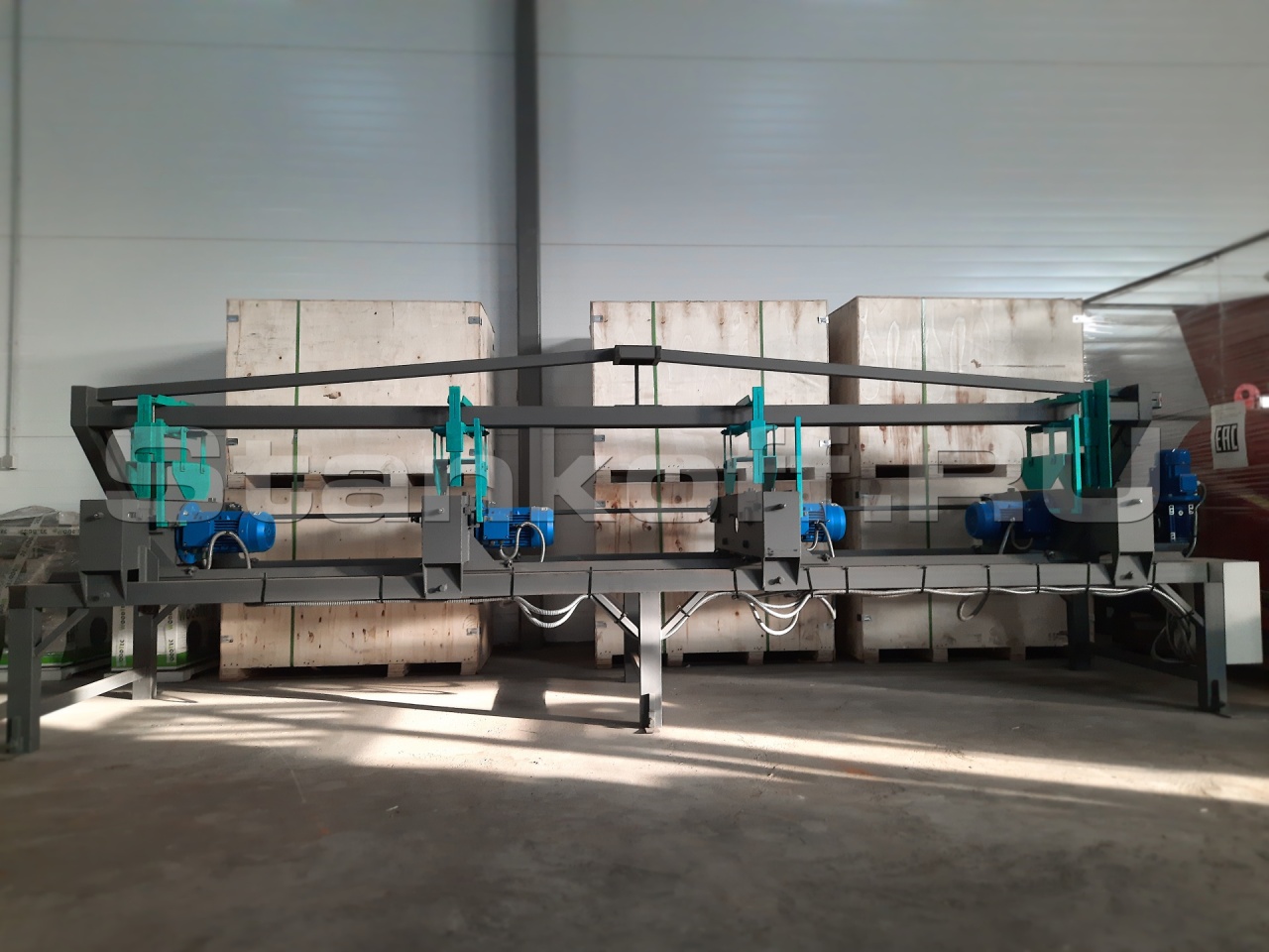

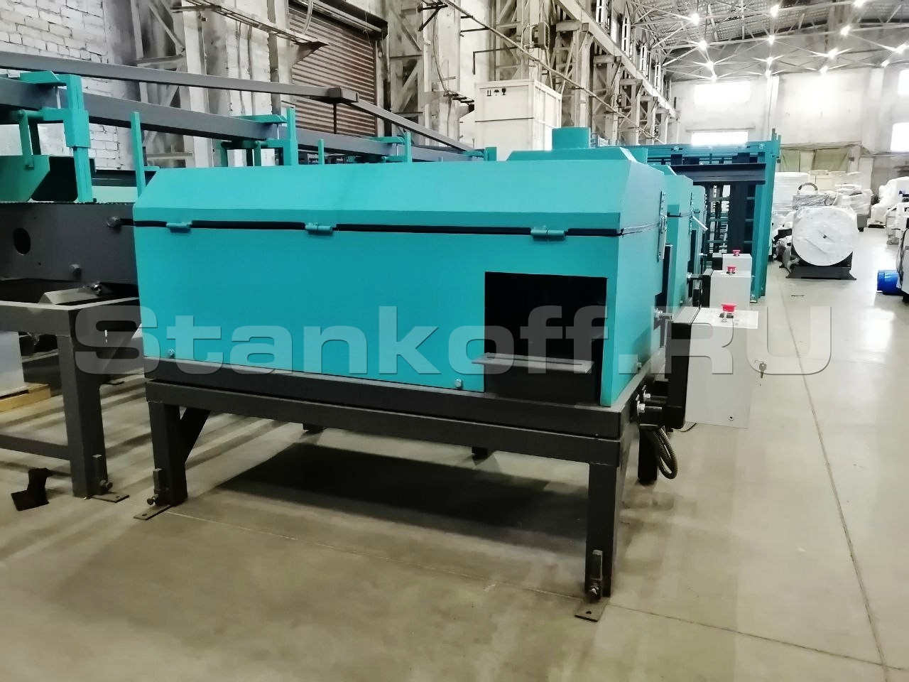

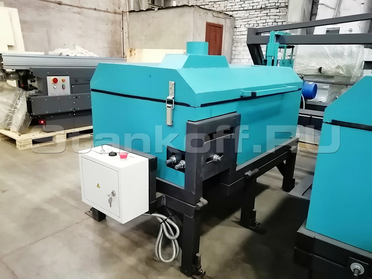

Торцовочный станок МТ (мультиторцовка). Предназначен для высокоточной и быстрой торцовки досок, задавая им необходимые размеры по длине. В зависимости от модели, станок может быть оснащен тремя, четырьмя или шестью пильными узлами, существенно повышая производительность. Механизированная система подачи и настройка пил обеспечивают стабильное качество обработки и удобство эксплуатации, что делает данный станок подходящим как для малых, так и для крупных производственных линий.

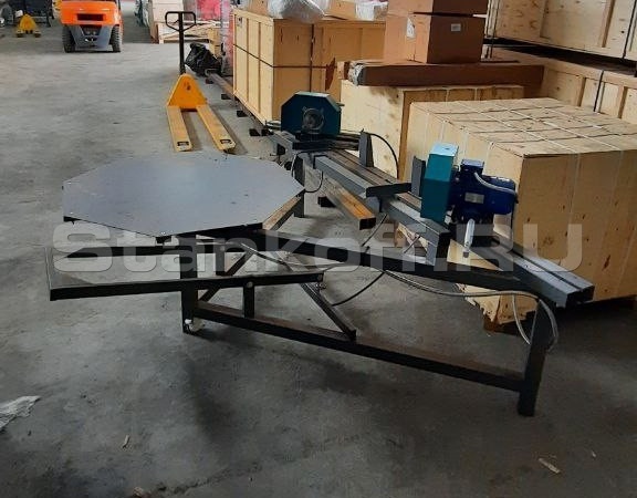

Торцовка для шашек поддонов (бобышкорез). Служит для точного обрезания деревянных бобышек — небольших блоков, используемых в конструкции поддона для увеличения прочности и устойчивости. Отличается высокой производительностью — до 3500 заготовок в час и обеспечивает срез бобышки до нужных размеров, формируя их для дальнейшей сборки. Бесперебойное пиление за счёт непрерывной подачи бруса, остановка пильного узла при отсутствии бруса в месте пиления. Ускоряет процесс, позволяет поддерживать одинаковое качество каждого элемента и не требует постоянного присутствия оператора.

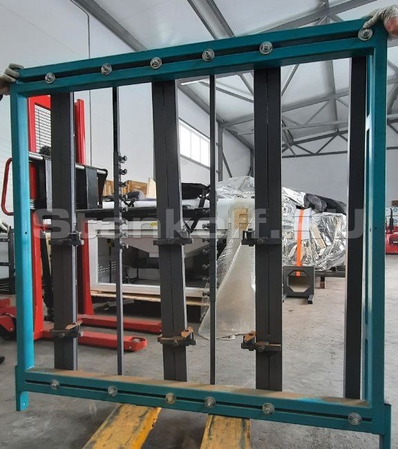

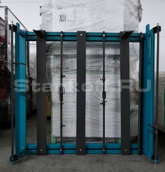

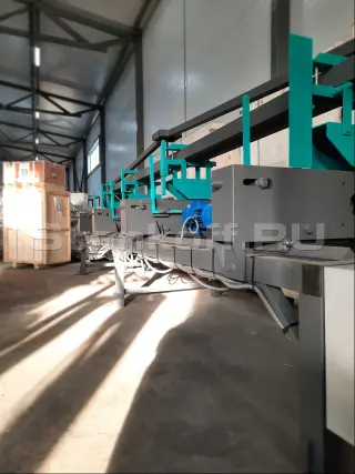

Линия сборки поддонов ЛС-3 (три кондуктора). Позволяет производить поддоны размером от 700×700 мм до 1250×1300 мм. Оснащена механическими прижимами на кондукторах для сборки лыж, настила и общего каркаса, что исключает влияние погрешностей распиловки на точность размеров поддона. На всех кондукторах регулируется угол наклона, что повышает удобство работы. Управление работой станка осуществляется тремя операторами.

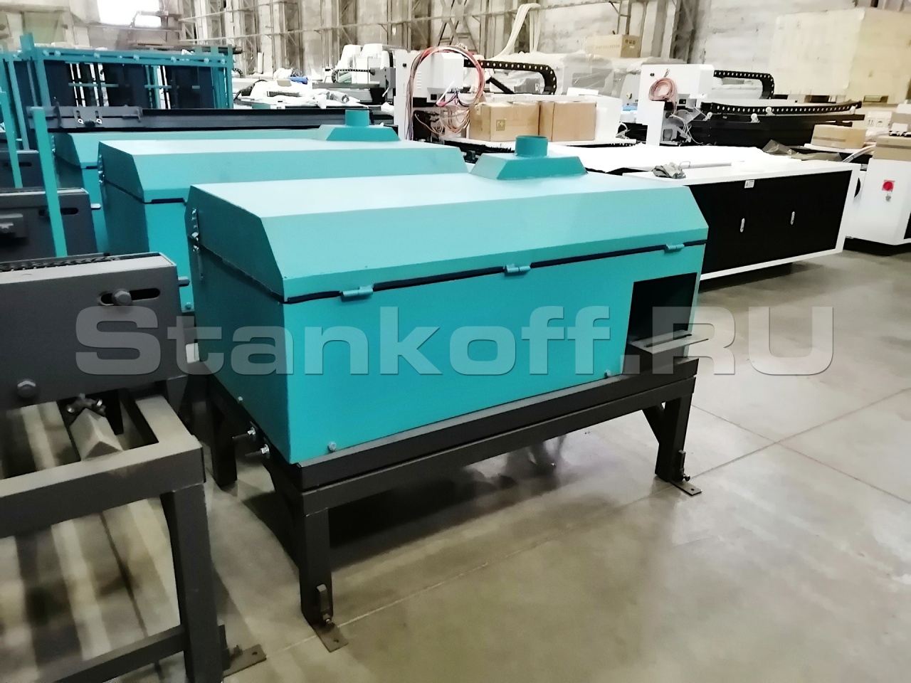

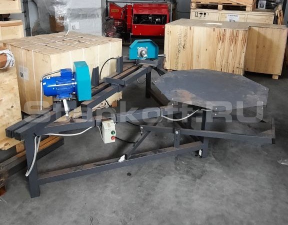

Станок для обрезки углов УС-2. Используется для точной и производительной обработки углов деревянных поддонов. Его конструкция позволяет обрезать два соседних угла за один рабочий цикл, что повышает скорость и точность процесса. Привод станка обеспечивает механическую устойчивость, благодаря чему каждый поддон обрабатывается с высокой точностью. Управление работой станка осуществляется одним оператором.
Мультиторцовка проходного типа:
Высота пропила, мм 70/120
Количество пильных узлов, шт. 2/3/4/5/6
Максимальная длина заготовки, мм 3000/4000/5000/6000
Максимальная ширина заготовки, мм 150
Мощность одного пильного узла, кВт 3
Мощность подачи, кВт 1,1
Напряжение питания, В 380
Частота вращения пильных дисков, об/мин 3000
Линия сборки поддонов ЛС-3 (три кондуктора):
Мин. размеры изготавливаемого поддона (гибкая система настройки размеров изготавливаемой тары), мм 700х700
Макс. размеры изготавливаемого поддона (гибкая система настройки размеров изготавливаемой тары), мм 1250х1300
Количество кондукторов в линии, шт 3
Ориентировочная производительность в смену (10 часов), поддонов 400-500
Станок для обрезки углов УС-2:
Размеры обрабатываемых поддонов, мм 800-1200
Количество пил, шт 2
Диаметр пилы, мм 300x50
Частота вращения пилы, об/мин 3000
Мощность двигателя привода пилы, кВт 2х2,2
