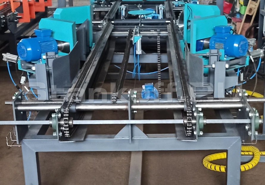

На автоматической линии по производству деревянных поддонов (паллет) с пневматикой Pallet Line Auto Pneumatic возможно изготовление евро-поддонов (евро-паллет) и нестандартных поддонов следующих типоразмеров: от 800х800 до 1200х1200. Есть возможность повернуть линию на 90 градусов на столе разворота, заменив его при заказе на поворотный. При использовании заготовок правильных размеров и геометрии, гвоздей, рекомендованных заводом производителем, производительность линии составляет до 3 поддонов в минуту. Рабочий персонал линии – до 7 человек в смену.

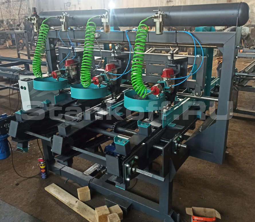

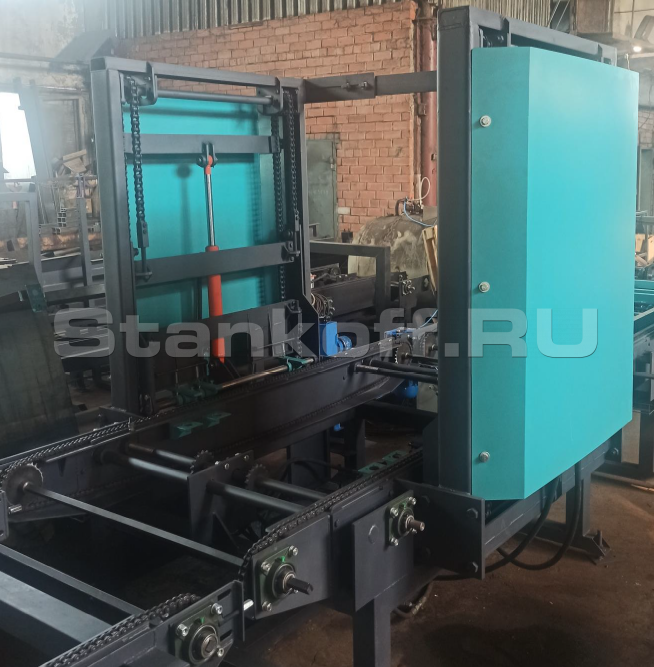

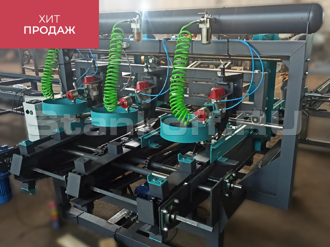

  • Сборка автоматическая лыж поддона
    Установлены пневмоцилиндры Camozzi, мотор-редуктор производства ООО ПРАКТИК NMRW 063 1,1 кВт, пневмопистолеты RONG-PENG;
  • Сборка автоматическая настила поддона
  • Сборка автоматическая общая
  • Углообрезной станок четырехпильный
    Установлены пневмоцилиндры Camozzi, мотор-редуктор производства ООО ПРАКТИК NMRW 063 1,1 кВт, электродвигатели ООО ПРАКТИК 2,2 кВт х3000 обор (лапа), контроллер DELTA;
  • Станок для клеймения поддонов
    Установлены пневмоцилиндры Camozzi, мотор-редуктор производства ООО ПРАКТИК NMRW 063 1,1 кВт, контроллер DELTA, нагревательная пластина К-типа 1000 Вт – 6шт;
  • Станок для снятия фаски слыж поддона
    Мотор-редуктор производства ООО ПРАКТИК NMRW 063 1,1 кВт, электродвигатели ООО ПРАКТИК 2,2 кВт х3000 обор (лапа), контроллер DELTA;

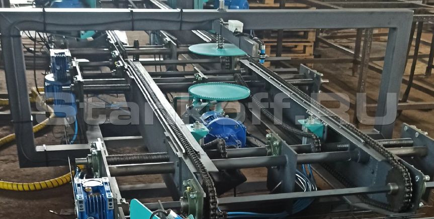

  • Стол разворота поддона
    Установлены пневмоцилиндры Camozzi, мотор-редуктор производства ООО ПРАКТИК NMRW 063 1,1 кВт, контроллер DELTA;
  • Переворотный стол

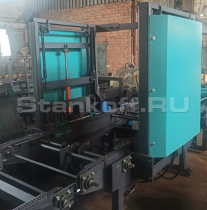

  • Штабелер
    Установлены пневмоцилиндры Camozzi, мотор-редуктор производства ООО ПРАКТИК NMRW 063 1,1 кВт, контроллер DELTA, частотный преобразователь, два гидроцилиндра ЦГ-50.30х400.22, гидрораспределитель ВЕ10 54 Г24, электродвигатель 4 кВт, гидронасос НШ-10);

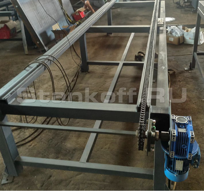

  • Накопительный стол
    Установлены мотор-редуктор производства ООО ПРАКТИК NMRW 063 1,1 кВт, контроллер DELTA;

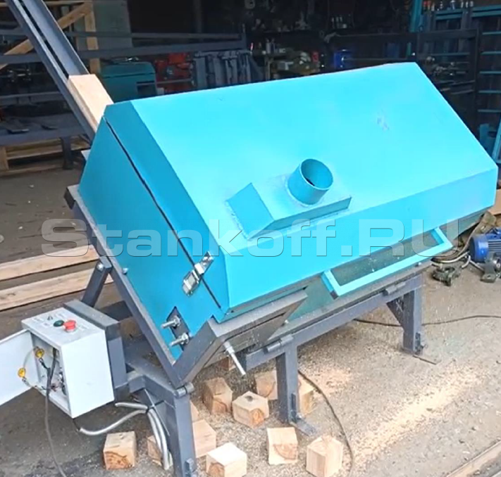

  • Станок торцовочный полуавтоматический для шашек поддона с транспортером 1,5 м
    Установлены мотор-редуктор производства ООО ПРАКТИК NMRW 075 1,5 кВт, электродвигатель 7,5 кВт х3000 обор.
