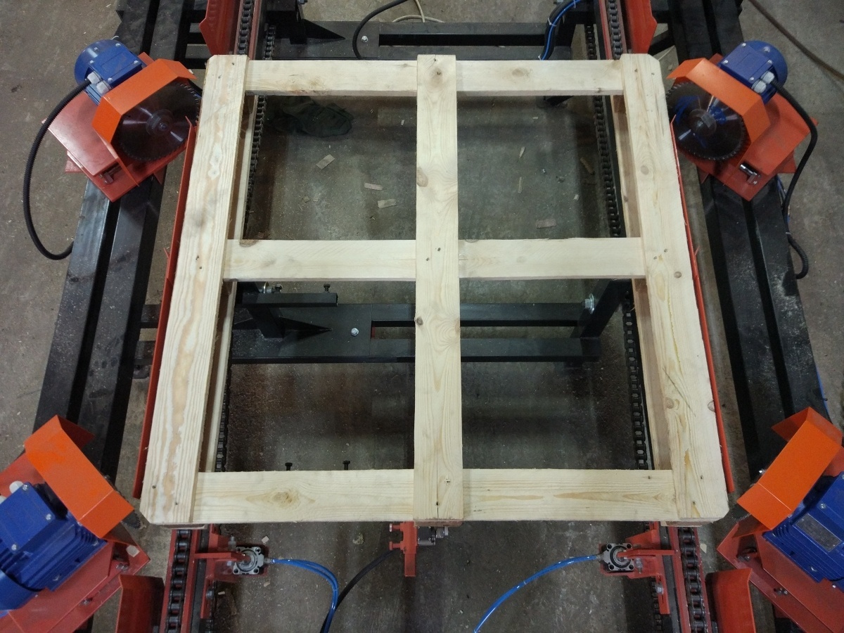

Высокопроизводительный углообрезной станок для обработки поддонов (паллет) может работать как в составе комплексной линии производства поддонов PalletsLine, так и самостоятельно. Станок состоит из рамы, транспортера подачи поддона, управляемого упора и четырех пильных суппортов. Оператор укладывает поддон на транспортер, далее в автоматическом режиме происходит отпил четырех углов и сброс поддона.
Назначение станка
  • Обрезка углов при производстве поддонов
  • Обрезка углов при производстве европаллет
Особенности и преимущества
  • Высокая степень автоматизации
  • Большая производительность станка
  • Безопасность эксплуатации
  • Станок оснащен системой подготовки воздуха Camozzi, Италия
  • Интегрированный линейный привод суппортов Camozzi, Италия
  • Распределители, фитинги Camozzi, Италия
  • Блок защиты двигателя каждого пильного суппорта
Техническая характеристика автоматического станка для обрезки углов деревянных поддонов Оptima UPM-4
Максимальный размер обрабатываемого поддона, мм 1200х1400
Производительность, поддонов/час до 360
Размер отпиливаемого угла (фаски) регулируемый
Установочная мощность, кВт 4х1,5
Напряжение питания, вольт 380
Устанавливаемый пильный диск 250х32
Требуемое давление пневмосистемы, Атм 6 - 10
Масса станка, не более, кг 450
