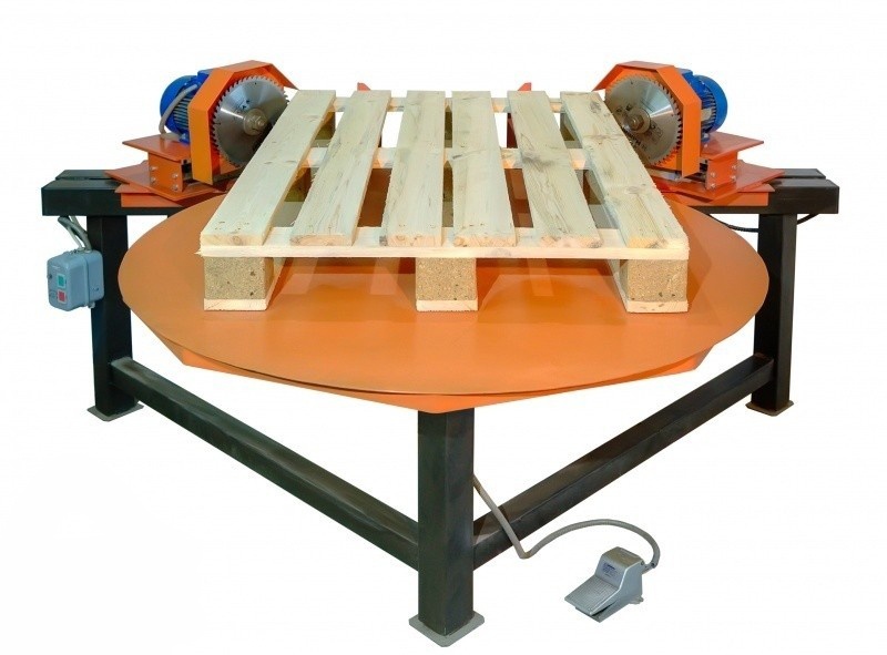

Станок Optima UPM-2 (углообрезка) - представляет собой механическое устройство, с пневматическим приводом, позволяющее за один цикл обрезать два соседних угла поддона. Пневматический привод обеспечивает высокую точность обработки поддона, удобство обслуживания и высокую производительность.
Конструктивные особенности
  • пильные узлы установлены на линейные направляющие с подшипником скольжения из синтетической бронзы
  • пневмоцилиндры, распределители, фитинги - Camozzi (Италия)
  • поворотный стол, обеспечивающий минимальную нагрузку на оператора
  • регулировка глубины запила угла поддона
  • мощная и тяжелая станина станка
