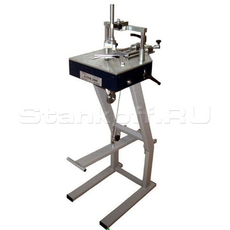

Механический станок для скрепления углов багетных рам Minigraf A2M 200
Новый станок для скрепления углов рам с педальным приводом и упрощенным дизайном. Особенностью станка является возможность скрепления широкого багета (до 180 мм). Отличное качество скрепления достигается с помощью вертикального прижима, на котором прижимные L-образные или круглые головки закрепляются с помощью магнита. Это позволяет сдвигать точку прижима в зависимости от особенностей профиля и позиции, в которую забивается V-скоба.
Для более удобного использования станка возможен наклон верхней станины и регулировка высоты педали. В стандартную комплектацию входят сменные головки для скоб высотой 7, 10, 152 мм, L-образный и круглый прижимы. Расходные материалы - стандартные скобки Alfagraf.
Станок рассчитан для использования в небольшой багетной мастерской.
