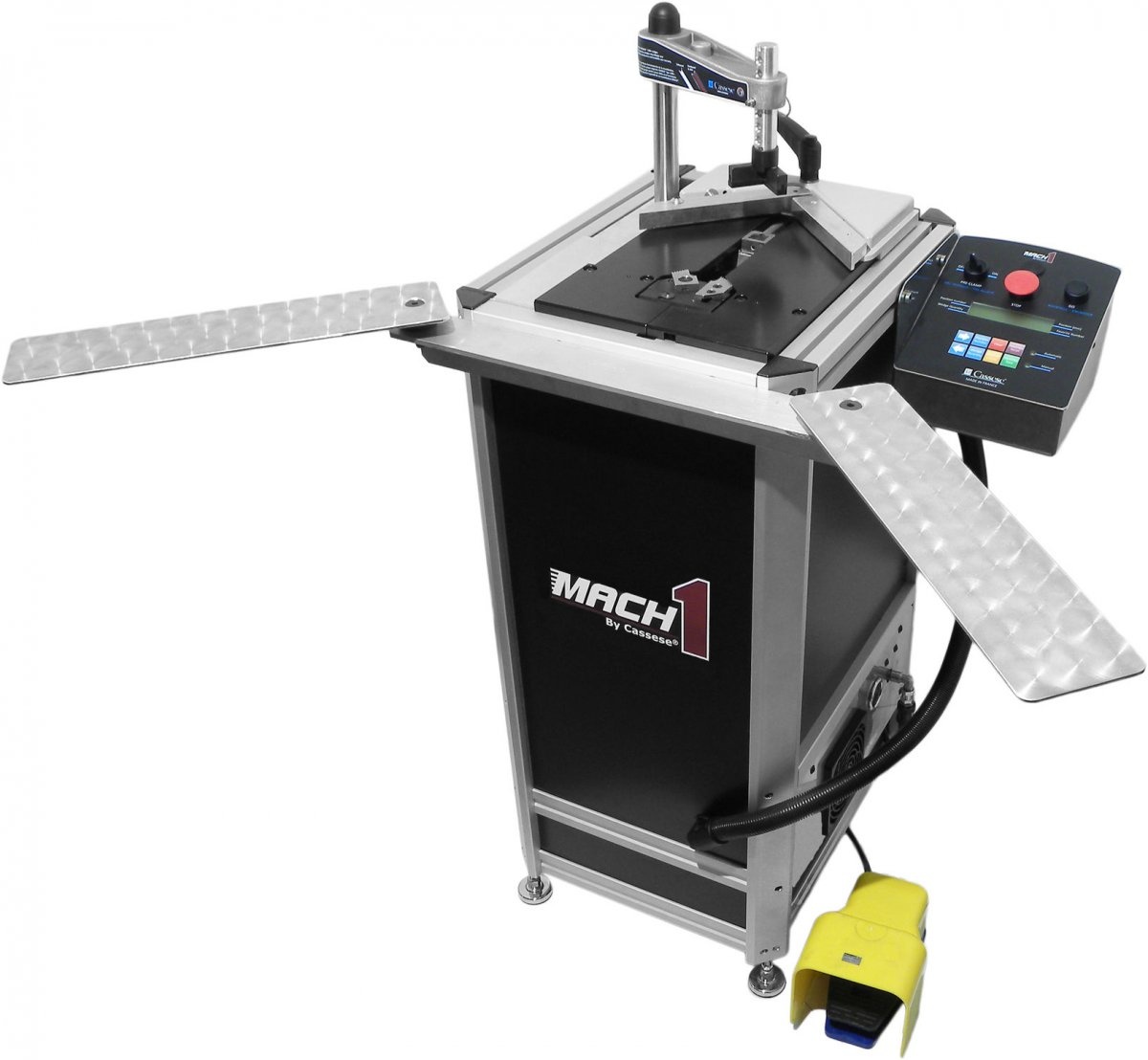

Новый программируемый пневматический станок для скрепления углов рам MACH 1 UNI. Новинка в линейке программируемых станков Cassese. Предназначен для работы с любыми типами профилей из дерева, пластика, МДФ, включая самые широкие.
  • Высочайшая скорость работы - 3360 циклов скрепления в час (840 рам - по две скобы на угол)
  • Возможность скрепления очень широких и высоких профилей.
  • Патентованный горизонтальный прижим «Ultra» «двойного действия» обеспечивает отличное качество скрепления. В первом положении обспечивает плотный прижим заготовок, во втором положении с помощью поворотного прижима дополнительно стягивает угол.
  • Сбалансированная система контроля давления, обеспечивающая равномерное давление прижима и скобы при скреплении. Нет необходимости регулировать давление при переходе с мягкого дерева или пластика на твердое дерево.
  • 2 режима работы станка: автоматический и ручной.
  • Простой и удобный пользовательский интерфейс управления.
  • Программирование 5 позиций скрепления и до 5 скоб в каждой позиции
  • 9 запоминаемых пользовательских настроек для наиболее популярных профилей
  • Возможность работы со штрих-кодированием профилей (при использовании сканера штрих-кода и специального программного обеспечения).
  • Легкий доступ к электрическим и пневматическим узлам станка для профилактики и/или наладки.
  • Специальные крылья-опоры в комплекте для работы с рамами большого размера.
