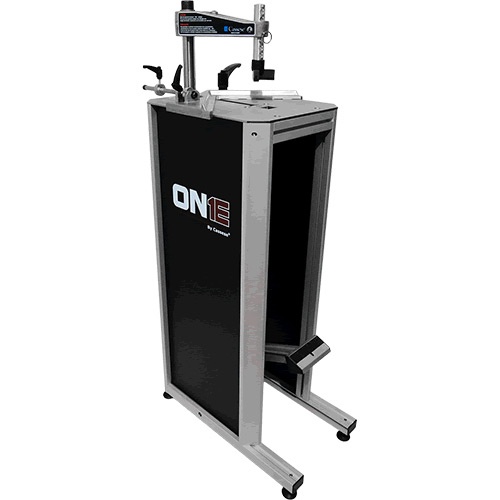

Механический станок для скрепления багета CS1UNI
Разработана и изготовлена лидером в области станков для скрепления багета и является экономичным классическим выбором для небольшой багетной мастерской. Максимальная надежность и доступная цена.
Преимущества:
  • Ножной педальный привод - отсутствие необходимости электрического или пневматического питания.
  • Вертикальный прижим, прижимающий заготовки багета в момент скрепления.
  • Возможность вставлять скобы в двух настраиваемых позициях.
  • Легкая загрузка скоб (без картриджа).
  • Надежная конструкция из алюминия с минимальными требованиями к сервису.
  • Рабочий стол из нержавеющей стали.
  • Возможность подстраивать угол соединения (+/- 90°) для коррекции зазора при неточной порезке багета.
  • Для комфортной работы (с большими рамами) верхняя часть станка легко можетиспользаваться в двух положениях: рамой к себе или от себя.
