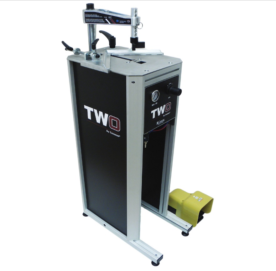

Пневматический станок для скрепления углов рам багета CS2UNI
Новая линейка пневматических станков CS 2 предназначена для багетных мастерских, которым важна скорость и качество в работе. Использование пневматики повышает производительность и качество скрепления. Удобен в работе, скоба входит легким нажатием педали!
Отличительные особенности
  • Новый технологичный дизайн
  • Возможность скрепления очень широких профилей (до 100 мм).
  • Модель CS 2 UNI работает со скобами Masters UNI. Использование скоб Masters UNI уменьшает затраты, обеспечивая неизменно высокое качество скрепления.
  • Патентованная «Умная система забивания скоб» только от Cassese! Не нужно регулировать положение верхнего прижима и давление при смене скоб с мягкого дерева на твердое.
  • Регулируемый магнитный прижим типа «Шеврон», удобен в работе с большинством типов профилей. Дополнительно можно приобрести 2 типа круглых прижимов.
  • Прочное и легкое алюминиевое основание, а также рабочий стол из нержавеющей стали, обеспечивают длительный срок службы станка.
Комплектация
  • Фиксирующий штырь держателя с пружиной
  • Шток держателя с регулировочными отверстиями
  • Круглый держатель магнитного треугольного прижима для CS1, CS2, MACH 1
  • Магнитный треугольный прижим
  • Резиновая накладка для треугольного прижима
  • Сменная головка для скоб высотой 7 мм для станков Cassese
  • Сменная головка для скоб высотой 10 мм для станков Cassese
  • Сменная головка для скоб высотой 12 мм для станков Cassese
  • Магнит для удаления скоб (для станков UNI)
  • Шестигранные ключи 2,5мм и 3мм для установки головок и обслуживания станка
  • 1 коробка скоб 10мм для мягкого и 1 коробка скоб 10мм для твердого дерева
Техническая характеристика пневматического станка для скрепления углов рам CS2UNI
Тип привода Пневматический
Тип скоб Masters UNI
Максимальная ширина багета 100 мм.
Максимальная высота багета 100 мм.
Тип (напольный, настольный) Напольный
Давление воздуха 6 бар
Тип производства Штучное
Производительность До 100 рам в день
Производитель Cassese/Франция
Габаритные размеры (ВхШхГ) 610х360х1200 мм.
Программное управление Нет
Вес 23 кг.
