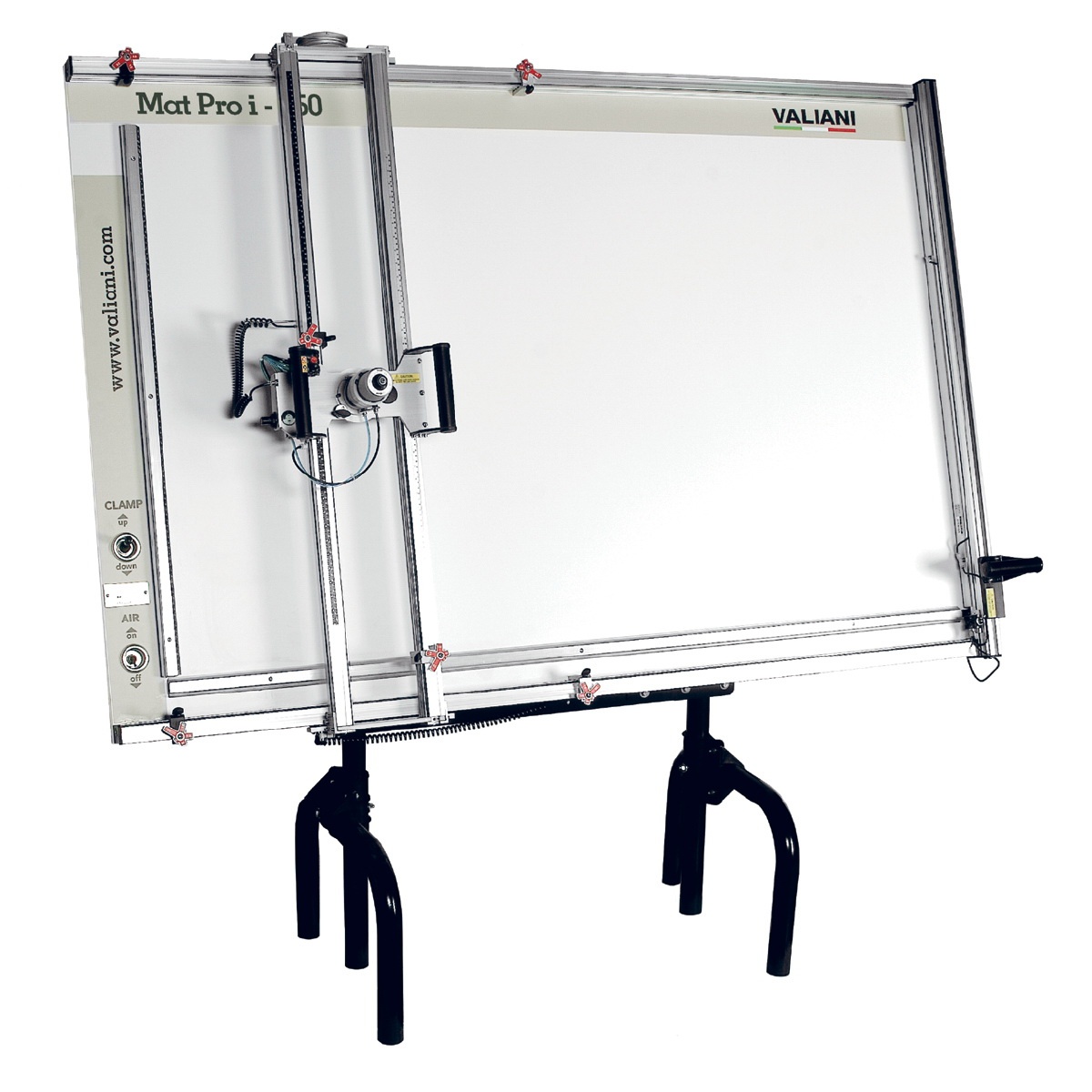

Пневматический станок для вырезания паспарту Mat Pro®–i – надежный и проверенный временем станок для вырезания паспарту, который обеспечивает исключительное сочетание качества, универсальности и цены.
Mat Pro®–i – это уникальный станок, имеющий ряд особенностей, позволяющих увеличить ассортимент услуг вашей багетной мастерской, минимизировать настройки, повысить производительность и избежать распространенных проблем с качеством резки. Пневматические прижимы надежно удерживают лист картона на месте, и Вам больше не нужно вращать заготовку при вырезании в ней окна. Пневматическая режущая головка обеспечивает точность и удобное управление, а плавное опускание лезвия на картон позволяет избежать искривлений в углах и повысить качество паспарту в целом. Эргономичная рукоятка снижает нагрузку во время резки, обеспечивая максимальное удобство для мастера. Используйте две кнопки, расположенные на рукоятке, для опускания и вставки лезвия. Глубина лезвия настраивается при помощи винта на режущей головке для резки картона различной толщины и V-канавок, без смены магазина для лезвия.
Пневматическая режущая головка обеспечивает точность и максимальный контроль. Плавное ручное вращение режущей головки позволит аккуратно вырезать углы. Режущая головка может быть настроена для резки различных материалов разной толщины. Эргономичная рукоятка обеспечивает максимальное удобство во время работы.
Запатентованные вращающиеся измерительные упоры гарантируют чистые прямые линии реза, обеспечивают мгновенный переход при повторяющихся резах и позволяют быстро и легко вырезать предварительно склеенные многослойные паспарту. Пневматические прижимы надежно удерживают лист картона на месте, и Вам больше не нужно вращать заготовку при вырезании в ней окна.
Станок для вырезания паспарту оборудован стандартной, режущей под углом, головкой Valiani. Качество и производительность лезвия и режущей головки значительно выше, чем у любых других механических станков для вырезания паспарту. Лезвия Mat Pro изготавливаются из высококачественной стали и затачиваются под определенным углом. Лезвия недорогие и способны вырезать от 80 до 120 средних окон, в зависимости от размеров окна. Замена лезвия – легкая и простая, и может быть выполнена менее, чем за одну минуту.
