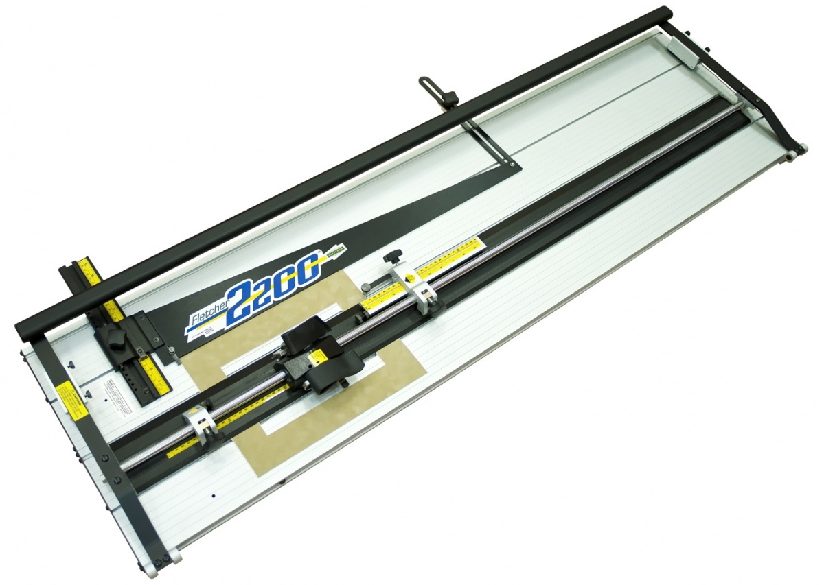

Высококачественный станок F-2200 выделяется среди аналогов высокой надежностью и точностью работы. Это настоящий профессиональный станок «heavy duty» («интенсивное использование» - (англ.)). Станок F-2200 воплощает все самое лучшее от предыдущих версий станков Fletcher, при этом многие из его функций оптимизированы для еще более быстрой и удобной работы.
Массивное экструдированное основание станка для вырезания паспарту F-2200 выполнено из алюминия, анодированного под серебро, направляющий рельс - из хромированной стали. По всей длине рельса проходит специальный канал, направляющий режущую головку. Плавность движения головки обеспечивается при помощи трех шариковых опорных подшипников.
- Благодаря улучшенной эргономичной форме, ручки подвижных ограничителей реза легко поворачиваются и жёстко фиксируются, что позволяет быстро и точно вырезать паспарту одного размера.
- Направляющий стержень имеет специальное устройство «Lift and Hold», фиксирующее его в поднятом положении, что позволяет мастеру использовать обе руки для позиционирования листа паспарту. Рукоять прижима - эргономичной формы с удобным текстурным покрытием.
- На режущей головке закрепляются съёмные кассеты для вертикального и наклонного лезвий.
- Лезвия фиксируются в кассетах с помощью магнитов, что дает возможность легко их заменять и регулировать глубину реза.
- Есть возможность установки лезвия для резки пенокартона толщиной до 12 мм.
- Наклонное лезвие прорезает паспарту под углом 52°. Специальные метки на наконечнике кассеты позволяют контролировать место начала и конца реза, избегая тем самым «недорезов» и «перерезов».
- Благодаря остроумной конструкции подвижной линейки-упора ширина полей теперь может быть быстро установлена в диапазоне от 30 до 210 мм.
- Новые измерительные линейки желтого цвета. На них чётко видна шкала.

| Технические характеристики станка для вырезания паспарту F-2200 | |
| Тип привода | Механический |
| Тип производства | Профессиональное |
| Производительность | до 500 паспарту в день |
| Производитель | Fletcher/США |
| Максимальная длина реза | 1215 мм. |
| Тип прижима | Механический |
| Максимальная ширина полей | 210 |
| Перпендикулярное плечо линейка | 900 мм. |
