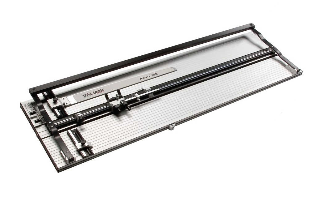

Настольный станок для вырезания паспарту Valiani Astra 120/150 вышел на новый уровень. Astra выпускается двух размеров – с длиной реза 1250 мм и 1550 мм, и режет картон для паспарту различной толщины. В стандартную комплектацию входят магнитные стопоры, измерительные стопоры, удобный держатель лезвия и правое измерительное крыло. Режущая головка скользит на четырех шарикоподшипниках по двум прочным, не подверженным деформации закаленным стальным дорожкам, которые постоянно очищаются двумя маленькими кисточками, расположенными под ними.
Измерительные стопоры легко настраиваются и позволяют точно вырезать все четыре стороны паспарту, тем самым радикально снижая возможность появления перерезов и недорезов.
Каждая режущая головка – под 45° и 90° – поворачивается на двух шарикоподшипниках. Это позволяет избежать напряжения руки и запястья во время процесса резки. Алюминиевая направляющая, точно выверенная по отношению к режущей головке, гарантирует аккуратный рез по всей площади листа паспарту.
Магнитные стопоры – уникальная особенность станка. Резка происходит быстрее и точнее. Стопоры позволяют избежать переустановки измерительных упоров для каждой из сторон вырезаемого окна, так как магниты автоматически подстраиваются под внешний размер паспарту. Вы можете вырезать паспарту различных размеров без переустановки измерительных упоров, если их поля одинаковые. Магнитные стопоры позволят Вам повысить эффективность работы.
Держатель лезвия изготовлен по высокоточной технологии. Он позволяет легко изменить глубину лезвия, вращая регулировочный винт для уменьшения или увеличения глубины, и гарантирует точный чистый рез. Станок для вырезания паспарту Astra режет картон толщиной до 3,5 мм.
Правое измерительное крыло позволяет выставлять значения до 1200 мм. Легко устанавливается на станок, обеспечивает жесткую и устойчивую поддержку картона при вырезании заготовок для паспарту больших размеров. Поставляется с измерительным стопором для выставления размеров.
