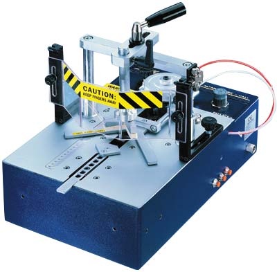

Пневматический станок для скрепления углов рам багета Minigraf 3
Станок прост в эксплуатации, работает со всеми типами багетного профиля из дерева и пластика. Для скрепления используются V-образные скобы ALFAGRAF высотой 3, 4, 5, 7, 10, 12 и 15 мм, которые по мере вхождения в багет еще больше стягивают угол. Станок оснащен специальным горизонтальным прижимом, позволяющим аккуратно и точно соединять детали рамы.
В комплект поставки входят:
  • пневматический прижим-ограничитель для автоматического закрепления рейки багета в позиции, необходимой для того, чтобы закрепить V-образными скобами любое место стыка;
  • сменные магнитные L-образные и круглые  прижимные насадки быстрой фиксации, покрытые толстым войлоком, позволяющие производить обработку заготовок любого профиля;
  • ножная однопозиционная педаль: первое нажатие позволяет зафиксировать заготовку, второе нажатие – забить скобы в угол;
  • пневматический загрузочный клапан, открывающий кассету с V-образными скрепляющими скобами для ее быстрой перезарядки;
  • сменные головки для скоб высотой 7, 10 и 15 мм
Также станок оснащен упрочненным бойком для подачи скрепляющих скоб, способным надежно работать длительное время.
Предназначен для небольших багетных мастерских, оборудованных компрессором.

Техническая характеристика скрепляющего станка Minigraf 3
Толщина профиля, минимальная/максимальная, мм 6/80
Ширина профиля, минимальная/максимальная, мм 6/80
Вместимость кассеты V-скоб, шт. 220
Размер скоб, мм 7, 10, 15
Размер скоб по требованию, мм 3, 4, 5, 12
Давление в пневматической системе, бар 3-6
Расход воздуха, N1/бар 3,5/5
Габаритные размеры, мм 480 х 300 х 300
Вес, кг 32
