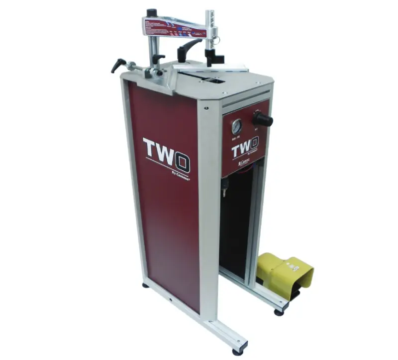

Новая линейка пневматических станков CS 2 предназначена для багетных мастерских, которым важна скорость и качество в работе. Использование пневматики повышает производительность и качество скрепления. Удобен в работе, скоба входит легким нажатием педали!
Отличительные особенности
  • Новый технологичный дизайн
  • Возможность скрепления очень широких профилей (до 100 мм).
  • Модель CS 2 CART работает со скобами в картриджах, что позволяет быстро менять размер используемых скоб без каких-либо дополнительных операций.
  • Патентовая «Умная система забивания скоб» только от Cassese! Не нужно регулировать положение верхнего прижима и давление при смене скоб с мягкого дерева на твердое.
  • Регулируемый магнитный прижим типа «Шеврон», удобен в работе с большинством типов профилей. Дополнительно можно приобрести 2 типа круглых прижимов.
  • Прочное и легкое алюминиевое основание, а также рабочий стол из нержавеющей стали, обеспечивают длительный срок службы станка.

Техническая характеристика пневматического станка для скрепления углов рам CS2CART
Тип привода Пневматический
Тип скоб Картриджи
Максимальная ширина багета 100 мм.
Максимальная высота багета 85 мм.
Тип (напольный, настольный) Напольный
Давление воздуха 6 бар
Тип производства Штучное
Производительность До 100 рам в день
Производитель Cassese/Франция
Габаритные размеры (ВхШхГ) 610х360х1200 мм.
Программное управление Нет
Вес 24 кг.
Базовая единица шт
