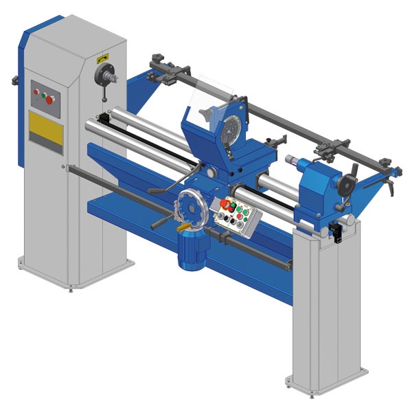

Станок предназначен для точения изделий из древесины в центрах, в патроне или планшайбе при помощи подручника. Работает с 4-мя скоростями вращения и даже при обработке крупных изделий обеспечивает оптимальную производительность.
Модель CL-1200A оснащена автоподачей суппорта от 0 до 3м/мин. с плавной регулировкой.
Токарные станки по дереву имеют прочный сварной корпус, с жесткими хромированными круглыми направляющими, задней бабкой с ведущим центром, продольным и поперечным суппортом, защитным экраном, копировальным устройством для возможности работы по шаблону. Шаблон может быть как плоским, так и предварительно подготовленной эталонной деталью. Имеется возможность использования фрезерной приставки, которая позволяет изготавливать детали различной сложности, а для производства длинных изделий в комплект входит подвижный и неподвижный люнет. Предусмотрено обратное вращение шпинделя, реверс. Опционально, имеется возможность оснастить станок частотным регулятором оборотов шпинделя с плавной регулировкой.
Cтандартное оснащение станкa:
- Люнеты- подвижный, неподвижный .
- Патрон ф16мм, с хвостовиком МК2.
- Центр вращающийся ф20;40мм.
- Центр ведущий назубренный ф20;40мм
- Втулка ведущая конусная ф40мм.
- Планшайба ф200м.
- Резцы, V-образный и прямой.
- Фрезерно-делительное приспособление.
- Шток для выбивания инструмента, двух видов.
- Держатель ручного фрезера. Ф43мм или площадка от 90 до 200мм.

| Технические характеристики токарного станка CL 1200A | ||
Макс. длина обрабатываемой детали |
мм |
1200 |
Высота центров |
мм |
1100 |
Высота центров над направляющими |
мм |
215 |
Макс. диаметр обрабатываемой детали: |
–над направляющими |
мм |
Ø 450 |
–над суппортом |
мм |
Ø 215 |
–при копировании |
мм |
Ø 215 |
Копировальное устройство: |
–макс. глубина копирования |
мм |
60 |
–макс. длина копирования |
мм |
1200 |
Эталонная деталь: |
–макс. длина |
мм |
1200 |
–макс. диаметр |
мм |
Ø 150 |
Передний край шпинделя: |
–внешняя резьба (под четырёх кулачковый патрон ф125мм. при спецзаказе) |
мм |
М33х3,5 |
–отверстие |
мм |
14,9/МК2 |
Задняя бабка: |
–ход пиноли |
мм |
140 |
–конус пиноли |
мм |
МК2 |
Обороты шпинделя |
мин-1 |
500/1000/2000/2800 |
Мощность двигателя |
кВт |
1,1 |
Мощность двигателя подачи суппорта для CL-1200A |
кВт |
0,37 |
Напряжение |
В |
220-380 |
Скорость подачи суппорта для CL-1200A |
м/мин |
0-3 |
Габаритные размеры: |
–длина |
мм |
2105 |
–высота |
мм |
1225 |
–ширина |
мм |
1000 |
Необходимая площадь |
мм |
2500х1800 |
Вес |
кг |
410 |
