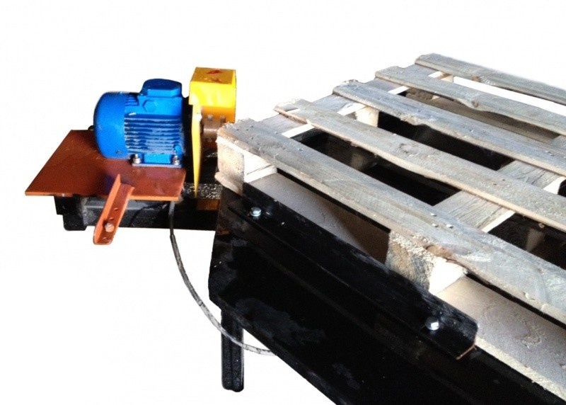

Станок для обрезки углов поддонов Optima UPM1
Станок производит качественную и точную обрезку углов поддона, что позволяет обеспечить высокую производительность и отличный товарный вид готового изделия.
Движение пил в зону пиления
  • Пневматический привод обеспечивает высокую производительность станка – привод срабатывает автоматически при поступление поддона в зону пиления.
  • Ножной привод – пиление осуществляется за счет механического привода нажатием педали оператором станка. Наличие механического привода позволяет эксплуатировать станок в зимний период времени при отрицательных температурах и при отсутствие сжатого воздуха на производствах. Станок неприхотлив к условиям эксплуатации.
Конструктивные особенности
  • пильный узел установлен на линейные направляющие с подшипником скольжения из синтетической бронзы
  • пневмоцилиндры, распределители, фитинги - Camozzi (Италия)
  • регулировка глубины запила угла поддона
  • мощная и тяжелая станина станка
Техническая характеристика станка для обрезки углов поддонов Optima UPM1
Длина, мм 600 - 1500
Ширина, мм 600 - 1500
Толщина, мм от 150
Количество пил, шт. 1
Диаметр пилы, мм 250
Частота вращения пилы, об/мин 3000
Мощность двигателя привода пилы, кВт 1,5
Общая установленная мощность, кВт 1,5
Обслуживающий персонал, чел 1
Производительность, поддонов/час 120
