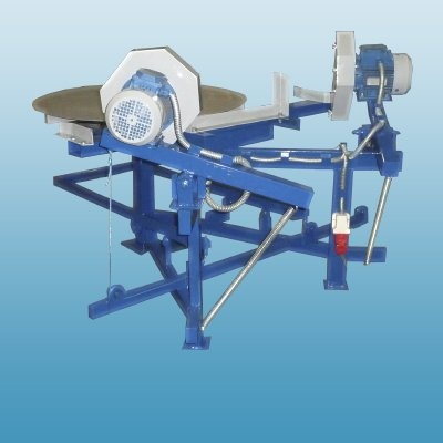

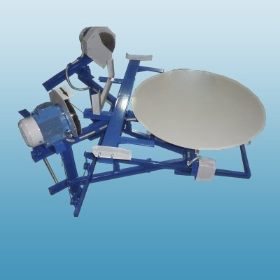

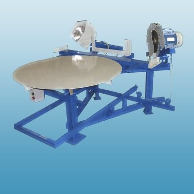

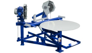

Станок Стилет УЗС-2 предназначен для обрезки углов поддона. Поддон вводится в зону пиления и позиционируется в жесткой матрице. Обрезка углов поддона производится одновременно двумя пилами двух углов с одной стороны поддона. Затем повернув поддон на поворотном столе на 180 градусов обрезаются другие два угла с противоположной стороны. Пилы закрыты защитными кожухами и приводятся в действие механическим тросовым приводом, нажатием ноги на педаль.
Простая конструкция позволяет эксплуатировать станок при низких температурах и не требует от рабочих высокой квалификации.
Преимущества:
- Повышенный запас прочности;
- Повышенная безопасность работы;
- Электрика по европейским стандартам;
- Безупречная геометрия получаемого материала.
Схема обработки:

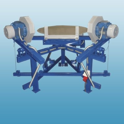

| Длина обрабатываемой стороны поддона, мм | 1200 |
| Диаметр пильных дисков, мм | 300х50 |
| Частота вращения пильных дисков, об/мин | 3000 |
| Количество пильных дисков, шт | 2 |
| Мощность эл.двигателей, кВт | 2х1,5 |
| Количество рабочих, чел | 1 |
