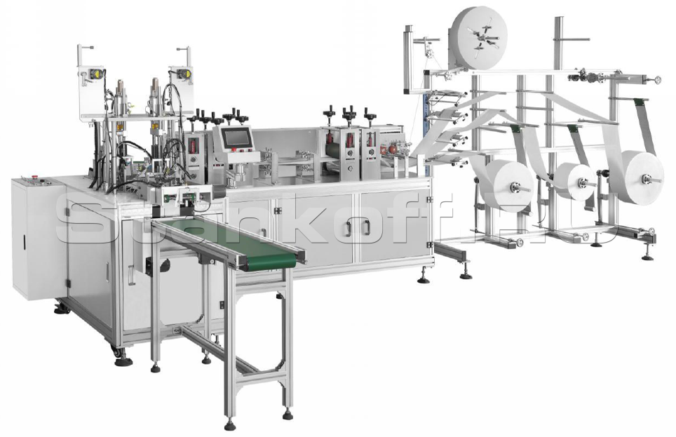

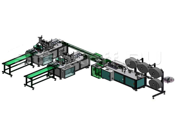

Линия для производства трехслойных медицинских масок 120А
Автоматическая линия для производства трехслойных масок применяется на предприятиях медицинской и фармацевтической промышленности, а так же ткацких фабриках производящих одноразовые медицинские маски.
Назначение:
Производство масок с ушными петлями, которые крепятся к наружной или внутренней поверхности масок. Линия для производства масок с ушной петлей автоматически выполняет все технологические процессы, от изготовления тела маски до приваривания ушных петель, без необходимости ручного труда.
