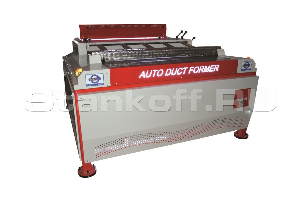

Преимуществами линии для производства воздуходувов, являются безупречное качество изготавливаемых изделий, долговечность и превосходная износостойкость всех функциональных деталей, а так же скорость изготовления воздуховодов без ущерба для качества.
Станок имеет ЧПУ управление с PLC монитором. Максимальная ширина рулона 1250 мм. Минимальное сечение воздуховода 100 мм х 100 мм. Производительность: 180 м² в час. Податчик материала на 1 лист. В комплекте 2 разматывателя под рулоны. Станок полностью гидравлический.
Особенности:
- Благодаря особой конструкции, данная установка позволяет выполнять 2 операции (гибку и резку), что делает процесс производства более быстрым и экономным. Также станок отличается компактным размером;
- Процесс гибки и резки осуществляется при помощи гидравлического привода. Автоматическое управление установкой при помощи ПЛК. Кроме прямоугольных каналов возможно выполнение прямых частей каналов, а также в форме U и L;
- Легкое и простое управление при помощи сенсорной панели управления. На сенсорном экране отображаются все необходимые данные, что позволяет контролировать процесс производства;
- С помощью данного станка можно обрабатывать 180 м² рулонного металла в час.
Возможность производства 4-х типов изделий.
Возможность изготовления ребер жесткости 2х типов: Z- образные и трапецеидальные.
